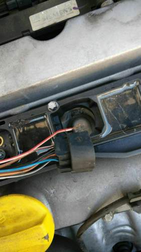

Gedanke 1:
Der Kabelsatz hat einen Schuss. Die DK hat ja einen eigenen Kabelbaum der mittig am Saugrohr eine Steckverbindung hat. Im Rahmen der Überprüfung ist mir aufgefallen, dass der Vorbesitzer diesen Kabelstrang professionell mittels Kabelbinder am Düsenstock festgezurrt hat.
Kann mir jemand die Teilenummer von dem kleinen Kabelsatz sagen? Bei ECAT finde ich nix und mein EPC will nach wie vor nicht :(
