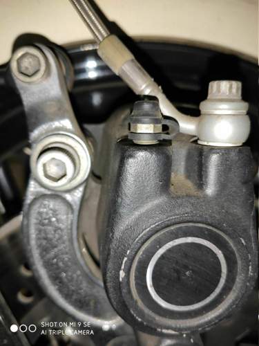

der Bremssattel an meiner 89 Springer hat eine Vielzahnschraube als Befestigung. Um was für eine Vielzahnschraube handelt es sich hier?
Danke und Grüße
Uli

Besorge dir einfach eine 3/8" Zwölfkant-Nuss.:)
Bei diesem Satz von Louis wäre es eine E12 (an deinem Moped sind alle Schrauben zöllig, aber dieser Satz ist sicher eine gute Investition).;)
Gruß fxstshd

Ich schrieb doch, dass du für diese Schraube eine "3/8" Zwölfkant-Nuss" benötgst!
Wer lesen kann, ist klar im Vorteil.;)
PS: Wenn du einen Satz zöllige Sechskant-Nüsse besitzt, dann kauf dir einfach nur diese eine 12kant-Nuss.:)

Du benötigst an deiner Springer maximal zwei 12-kant-Nüsse.
Wenn du einen zölligen 3/8 Ringschlüssel hast, dann kannst du diese Schraube lösen.;)
@fxstshd schrieb am 10. Mai 2020 um 19:44:41 Uhr:
Ich kann auch eine Wasserpumpenzange nehmen, E ist eine eigenständige Norm von Schraubenköpfen.Eine 3/8" Ringschlüssel passt nicht.
Doch, der passt bei seiner Springer!!!
3/8" 12-kant ist 3/8" 12-kant, egal ob Ringschlüssel oder Nuss!!!:D

@fxstshd der 3/8 Ringschlüssel wie du und tinnefou geschrieben habt passt perfekt auf die Schraube, danke, jetzt komme ich weiter.
Uli

"E" ist zwar eine eigenständige Norm, aber ansonsten, schlicht und ergreifend, eine Nuss für "Außentorx". Die hat aber nur 6 "Ecken", nicht aber deren 12, und diese "12" sind wiederum zumeist auch kein "Vielzahn/XZN", sondern lediglich 12-Kant (6-kant * 2 :))!
Torx (Standard Torx, es gibt auch andere) = Flankenwinkel 60°, zwei um 60° gegeneinander verdrehte Dreiecke (zu allem Überfluss noch mit gerundeten Spitzen und konkaven Flanken :)).
Vielzahn/XZN = Flankenwinkel 90°, drei, um jeweils 30° gegeneinander verdrehte Quadrate (der englische/amerikanische Name für "Vielzahn/XZN" ist "Triple Square". Warum wohl ;)?).
12-Kant = Flankenwinkel 120°, zwei um 30° gegeneinander verdrehte Sechsecke.
Winkelangaben "ohne Gewehr" :D, letzte Geometriestunde liegt ca. 50++Jahre zurück ;).
Das da Schlüssel für die jeweilige Kopfform nicht universell passen, sollte sofort, allein der unterschiedlichen Flankenwinkel wegen, jedem eingehen.
Anders sieht es mit den z.B. "Metrinch" Werkzeugen aus, die jeweils auf eine bestimmte Kopfform (6-kant) abgestimmt sind und durch ihre spezielle Flankengestaltung nicht an den Ecken des Profiles angreifen, sondern auf den Flanken der Schraubenköpfe. Der dadurch mögliche Spielraum ist größer, als er das bei einem rein auf das Maß des Sechskantes zugeschnittenen Schlüssels mit geraden Flanken ist. Nur das ist der Grund, warum diese Schlüssel sowohl auf metrischen, als auch auf zölligen Schrauben eingesetzt werden können. Bei bestimmten Maßen, nicht generell.
