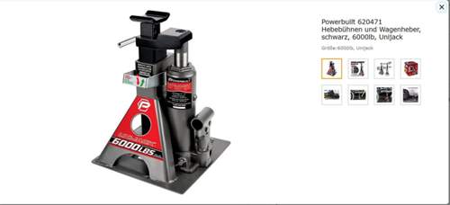

Solche kombinierten Wagenheber vereinen das auf und absenken mit der Sicherung. Durch einen Sicherheitsbügel verriegelt dieser in der gewünschte Höhe die Last.

@Sportler-69 schrieb am 30. August 2023 um 13:05:04 Uhr:
@metalhead79 schrieb am 30. August 2023 um 11:07:20 Uhr:
Nö, die Hydraulischen Unterstellböcke kann man eigentlich nach dem Hochpumpen rein mechanisch sichern.
Gruß Metalhead
Das ist wohl richtig, das Problem ist aber...die Dinger bekommt man unter die meisten Autos gar nicht drunter ohne sie vorher anzuheben....nutzt einem also dann nix.
Deshalb liegt bei mir der Stempelwagenheber schon ewig in der Ecke, das ist zwar ein ziemlich kleiner aus dem Baumarkt, man kriegt ihn aber trotzdem bei meinen Autos nicht angesetzt. Schon gar nicht weil man oben noch ein kleines Brett zwischenlegen muss damit einem der nur 2€-stück große Stempel nicht alles eindellt.

Es gibt schon solche die auch unter normale Autos passen. Die erste Generation war eher für LKW geeignet. Die sind auch zum kompletten Aufbocken top.
