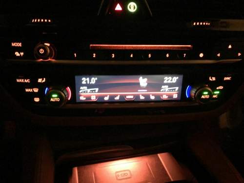

Ist bei euch auch hinten nur der linke Knopf mit Auto ausgezeichnet? Ich dachte, vier Zonen heißt, dass jeder einzeln Auto schalten kann.

Vier-Zonen-Klimaautomatik heisst paradoxerweise, Du kannst vier Zonen unterschiedlich individuell einstellen.
Ist doch vorne mit dem Knopf nicht anders?
Nicht mit erweiterte Umfangen... Dort ist Vorne links und rechts ein Auto Knopf.
Hinten bei 4 Zonen Klima kann man vielleicht nur Temperatur individuell einstellen.

Stimmt.
Imag4045
Ups
Sind dann doch nur 3 Zonen. Kann ich jetzt wandeln?
653d187b-bb1d-44c4-a523-cf89a487f6dc
4 Zonen heißt in 4 Zonen die Temperatur einstellen zu können. Das geht hinten ja auch getrennt. Steht das Ding auf Auto, regelt er automatisch hinten die beiden verschiedenen Temperaturen. Vorne habe ich zusätzlich die Möglichkeit eine Seite manuell zu regeln. Das geht dann hinten nur komplett. Denke nicht, dass es bei Mitbewerbern anders ist.

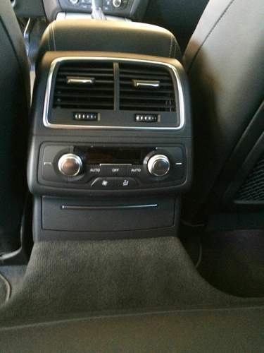

Das stimmt so nicht. Mein Audi A6 Avant 4G mit 4 Zonen Klima hatte hinten 2xAuto auf jeder Seite! Vielleicht wird auch hier gespart....

Themenstarteram 24. August 2018 um 10:52
Mir ist das bisher gar nicht aufgefallen. Es hat mich nur gewundert, weil wir auf der Fahrt in den Urlaub unsere Tochter hinten rechts sitzen hatten. Bedeutet das also, dass wenn ich links Auto aktiviere das für rechts auch gilt?
Man kann ja dennoch die Temperatur auf jeder Seite anders regeln oder? Dann hat man da nur den Knopf gespart. Wenn natürlich das nicht geht dann ist die 4 Zonen nur eine 3 Zonen Klima
Hinten ist doch nur ein Gebläse verbaut. Da die Luftmenge nicht zwischen links und rechts unterschiedlich geregelt werden kann, gibt es eben nur einen Autoknopf, im Vergleich zu vorne wo das möglich ist. Auf die eingestellte Temperatur, hat das keine Auswirkung. In sofern ist es eher eine 3,5 Zonen Klimaanlage. 4 Zonen Temperatur, 3 Zonen Luft.
Dann ist es meiner Meinung nach nur 3 Zonen. 4 Zonen bedeutet für mich ich kann vorne Links und rechts sowie hinten links und rechts separat die Temp. und Gebläsestufen wählen.....
