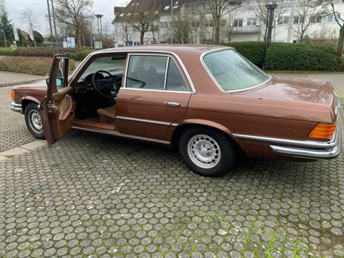

Ich habe heute spontan einem Arbeitskollegen seinen 450SE von 1977 abgekauft. Da ich mich noch nie mit dieser Baureihe befasst habe, würde mich interessieren ob man auch bei so einer alten Fahrgestellnummer noch Infos bekommt zur Ausstattung, Auslieferungsdatum etc.
Des weiteren ist mir aufgefallen, dass die Lenkung viel Spiel hat und ab ca. 130 kmh stark vibriert.
Gibt es Allgemeine Ratschläge zu dem Model? Bekomme Ihn nächste Woche und würde gerne schon vorsorglich einiges an Wartung vornehmen wollen.
Gerne auch eine Grobe Wertschätzung von den Profis hier.
Ist die 224 ps Maschine mit Sitzheizung, Klimaautomatik, Schiebedach und 4x EFH
Danke im voraus.

Er stand halt auf dem Firmenparkplatz und wurde zum Verkauf angeboten da konnte ich nicht anders. Habe 10-15 km Probefahrt gemacht und er zieht sehr sauber durch, kickdown funktioniert.
Kofferraummulde rechts wurde wegen Wasser eintritt bereits geschweißt aber die Kofferraumdichtung nicht gemacht. Blinkerhebel rastet auch nicht ein aber ich denke bisher ist alles im Rahmen da er sich optisch sehr gut präsentiert. Auch das Velours sieht sehr gut aus.

Habe heute das Oldtimergutachten bekommen von 04/2020 mit note 2 und 15.900 Euro Wertermittlung. Da schaut er auf den Bildern von unten sehr gut aus.

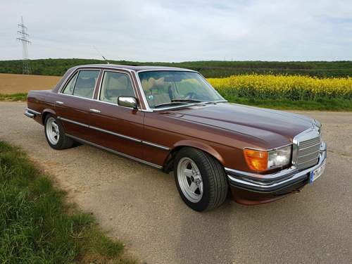

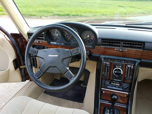

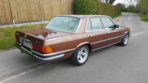

Hallo Namenloser,
tolles Auto, milanbraunmetallic und Velours braun, sehr stimmig. Ich bin der Ersteigentümer eines 450 SE Baujahr 1978 (in Sindelfingen selbst abgeholt) in milanbraunmetallic mit Velours pergament. Dein Wagen sieht wirklich super aus, da scheint Dir was Gutes zugelaufen zu sein. Der Wagen hat übrigens 225 PS und nicht 224 PS, das sollte man wissen! Es gibt über die Republik verteilt ein paar empfehlenswerte 116er Spezialisten. Ich habe meinen Wagen schon 1979 zu AMG gebracht und ihn dort verbessern lassen, AMG Fahrwerk, AMG Frontspoiler, AMG Lenkrad, seit ein paar Jahren mit AMG Felgen 8 x 16. Es ist ein schönes Gefühl, damit zu fahren!
Ralf

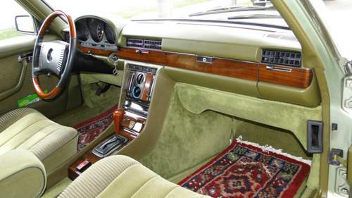

Servus xxx,
erstmal herzlichen Glückwunsch zu diesem Schmuckstück :)
DZM nachrüsten ist überhaupt kein Problem, ein bisschen "Bastelkenntnisse" vorausgesetzt ;)
Ich hab den bei meinem aktuellen 280er ebenfalls nachgerüstet, original (nachgebauten) Kabelbaum dazu findest bei e-bäh um kleines Geld. Zumindest ich habe meinen dort bekommen. Evtl. auch nach W201, W123, R107 suchen - sind alles die gleichen.
Ansonsten ziehste Dir die Kabel einfach selbst (sind eh nur 2 Stück, eines an Zündungsplus KL.15 im Sicherungskasten, eines in den Motorraum zur Zündspule - Masse holt er sich über's KI) - aber ich wollte es halt original haben ;)
Musst nur beim DZM darauf achten, ob er aus einem 6- oder 8-Zylinder stammt. Die Meisten schreiben es eh dazu. Wenn nicht, dann den Verkäufer fragen! Mittlerweile werden die zwischen 150.- und 1000.- Teuros, je nach Zustand, gehandelt - ich hab für meinen vor 2 Jahren "nur" 120.- bezahlt... nur Gold ist wertvoller :D
Wenn Du noch Fragen hast, schreib mich gerne an - zumal bei den meisten gebrauchten DZM nach weit über 40 Jahren auch die Uhren nicht mehr funktionieren. Hatte meiner auch, da brauchste dann nur 2 Kondensatoren umlöten (Cent-Artikel bei Conrad) Anleitung gibt's im Netz, genug Fotos hab ich hier - und Du hast die nächsten 40 Jahre wieder Ruhe :D

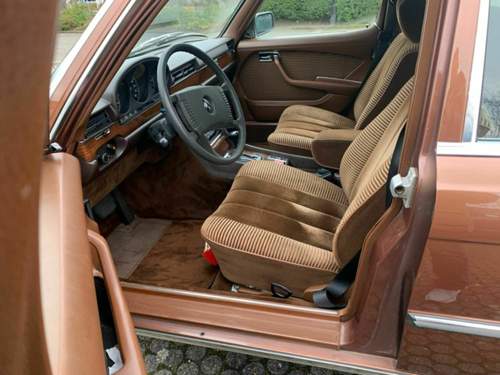

Sehr schöner W116!
Ist die Innenfarbe Dattel?? Das ist für mich einer der schönste Innenfarben. Und noch in Velours ein Traum.
Herzlichen Glückwünsch!
Themenstarteram 8. Januar 2022 um 18:41
Vielen Dank! Ich weis gar nicht wie Farbe Innen genau heißt. Bin selber noch in der Recherche. Freue mich total auf das Auto!
Nachtrag: es handelt sich um den Farbcode 903 Tabak für den Innenraum.
