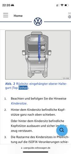

Ich vermute, er hat genauso wie wir einen Isofix-Sitz mit Fußstütze. Die kannst du in der Tat nicht so leicht bewegen.

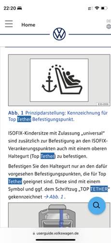

Dass man die Sitze nicht beliebig verschieben kann, nervt etwas. Wir haben einen Kindersitz, der keinen Top-Tether hat. Den muss man also neben Iso-Fix auch anschnallen. Dadurch kann man ihn auch nicht mal schnell rausheben und in der Schiene versetzen.
