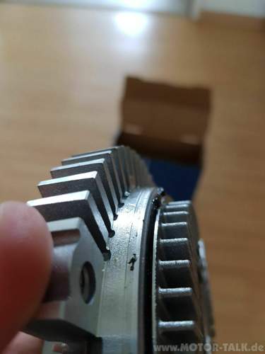

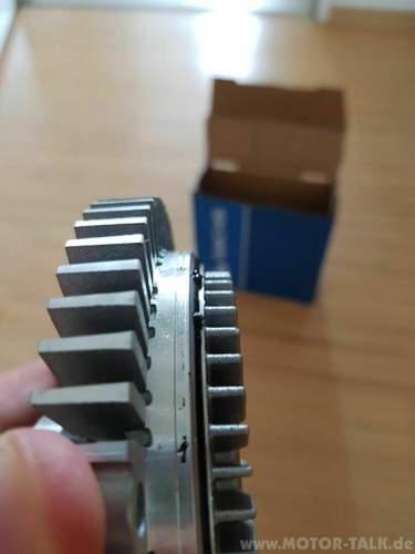

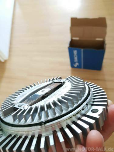

Hallo Gemeinde,
hab mir ne neue Viscokupplung von Sachs bestellt, beim Auspacken ist mir gleich aufgefallen, dass die Ölfeucht ist. Und die Dichtmasse an mehreren Stellen zusammengedrückt ist. Was meint Ihr, ist die defekt? Oder kann das davon kommen, dass die vielleicht falsch (flach) gelagert wurde? Überlege gerade, ob ich die verbauen oder doch lieber zurückschicken soll.
Danke für Eure Hilfe im voraus.

Ist natürlich aus der Ferne schwierig zu beurteilen - aber der Ölfilm kann auch einfach Korrosionsschutz sein und die Dichtmasse ein Ergebnis des normalen Produktionsprozesses.
Das Die etwas Ölig ist ist Normal ich würde mir da keine Sorgen machen. Allerdings habe ich auch schon eine neue von Sachs verbaut und hat nicht Funktioniert. Der Händler nahm sie zurück aber die Arbeit war umsonnst. Hab sie dann bei BMW gekauft die Funktioniert ohne Probleme.
Danke für Eure Antworten, hab die Kupplung heute morgen verbaut und schon ne Runde gefahren. Scheint alles i.O zu sein. Bin mir nur nicht sicher, ob die auch richtig auskuppelt... War auch auf der AB bei 150km/h und 96° Motortemperatur noch zu hören. Liegt aber auch vielleicht an der Außentemperatur, das Viscoöl reagiert ja eigentlich auf die Umgebungstemeratur... glaube ich zumindest.
Vorne an der Visco ist ein Bimetall das bei bestimmter Temperatur sich ausdehnt und verbiegt. Dahinter ist ein Stift der dann ausfahren kann wenn das Bimetall verbogen und öffnet weitere Kammern wo das Öl reinfließ. Wenn da Fahrtwind in den Motorraum strömt kühlt das Bimetall ab und geht in die Ursprungslage zurück. Sobald da ordentlich Fahrtwind reinströmt sollte die Visco auskuppeln. Ist nicht normal wenn die bei 150 noch dauerhaft läuft.
Besser prüfen wenn sie dauernd mitläuft ist sie nicht in Ordnung. Meine von Hella war auch Defekt dehalb habe ich es danach bei BMW gekauft und machen lassen vor 2 Jahren. Die hört man auf der Autobahn nur im Stau oder mal kurz an der Ampel wenn es richtig Warm ist mal.
Kann nur sagen, ich habe eine Noname eingebaut für 28.- Euro und die war furztrocken.
Und da kam auch keine Dichtmasse raus. Schick das Ding zurück und verlange Ersatz.
Die dinger sind etwas Ölig vom Werk das ist Normal Dichtmasse war bei meiner Hella auch zu sehen. Das ist bei den Hellas anscheinend so. Aber die scheinen nichts zu Taugen wenn seine auch Defekt ist. Original kostet zwar mehr funktioniert aber.
Hab noch mal getestet, die läuft tatsächlich die ganze Zeit mit. Gleich wenn ich Motor starte, ist die eingekuppelt und kuppelt auch gar nicht mehr aus. Bei geöffneter Motorhaube hört man das ganz gut, wenn man etwas gas gibt. Werde die wohl wieder ausbauen und eine originale holen.
