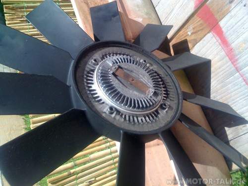

Tach Jungs,
ich hab im Winter meine defekte Viskokupplung demontiert und jetzt erst eine neue. Das Lüfterrad kann ich von beiden Seiten und jeweils um 180 Grad gedreht montieren.
Da wo das Gewinde ist, kommt sicher nix hin, weil sonst kein Platz mehr ist zum Montieren. Nur wierum muss ich das Rad nun draufschrauben? Hat vielleicht jemand ein Foto zur Hand?
Danke und sommerliche Grüße!

In Montagelage betrachtet von vorn wird das Lüfterblatt auf die Viscokupplung aufgeschraubt.

sorry, hab gerade leider kein Foto zur Hand, aber ich hab meine letztens auch selber eingebaut und stand vor der gleichen Frage.
Das Lüfterrad kann nur auf einer Seite richtig montiert werden, da sonst das Rad am Motor anschlägt, musst halt ein paarmal probieren.....:-)

Danke - ich glaube man kann es nämlich auch um 180 grad drehen ohne das es an den Motor kommt. Es gibt eine tiefe Seite und eine flachere. Ich habs grad so montiert, das die tiefe Seite die Kupplung umschliesst. Ist das so richtig?

Lüfterblatt um 180 Grad drehen,dann isses korrekt.
Klick
Sieht man hier aber auch,guck mal,in welche Richtung die Biegung der einzelnen Lüfterblätter zeigt. ;)
Außerdem sieht man auf deinem Lüfterblatt doch,wie es auf der Viscokupplung auflag,ansonsten wäre es nicht dort noch hell,wo angeblich vorn sein soll. :D

Super! Bei mir wars leider nicht mehr hell... war geputzt... :D

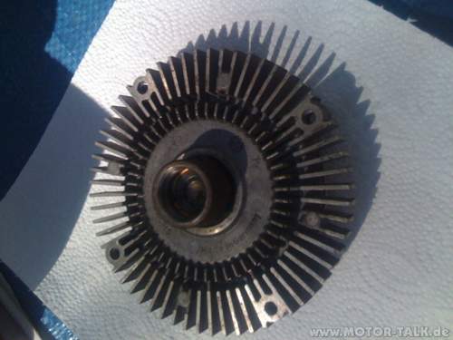

Richtig "frisch" sieht die Kupplung nicht aus. Ob die wohl noch funktioniert?

naja, ölverschmiert ist se auf jeden fall net, bissele schmutzig darf se ja sein.....
Ölig sehen die wenigsten aus,weil da nur wenig Öl raussickert und auf diesem Öl jedes bischen Staub haften bleibt,wodurch es dann eher dreckig wie ölig aussieht....das ist kein Indiz dafür,das die funktioniert,aber das scheint nur ein Beispielbild zu sein,wenn ich das richtig verstanden habe? :confused:

Achso, das war nur ein Beispielfoto. Wenn die jetzt benutzte neu und ein Originalteil ist, dann ist ja alles bestens :)

Die ist halt gebraucht, aber sieht noch völlig in Ordnung aus. Ein bisschen Dreck ist doch normal?
