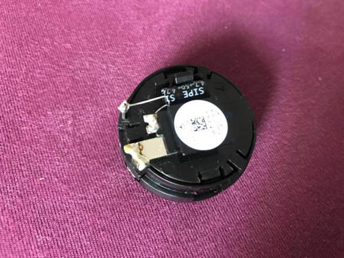

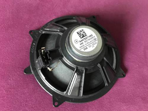

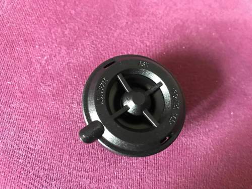

Hallo Vito 447 Freunde!
In meinem Vito 447 Bj 7/2019 sind hinten im Fond keine Lautsprecher montiert.
Ich habe mir jetzt 2 Lautsprecher für Hinten, und 2 Hochtöner für hinten bestellt.
Dazu habe ich noch Stecker und Steckergehäuse zum anschließen bestellt.
Was ich nicht bestellt habe ist der El. Leitungssatz für 4 Lautsprecher.
Meine Anschluß-Idee habe ich unten in einer "miserablen" Zeichnung angehängt.
Meine Frage ist jetzt, WO werden die zwei hinteren Hochtöner original im Fond angeschlossen?
Vermutlich an dem El. Leitungssatz den ich nicht habe. Aber ich will das OHNE den originalen Leitungssatz hin bekommen.
An welcher Stelle müsste ich die Hochtöner anschließen?
Wer kann mir freundlicher Weise behilflich sein?
Viellen Dank für Eure Antworten
Schöne Grüße
Timo
Lautsprecher hinten
Hochtöner Rückansicht
Hochtöner Draufsicht

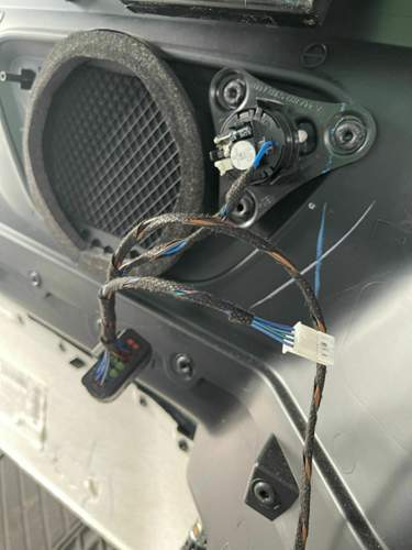

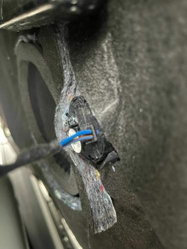

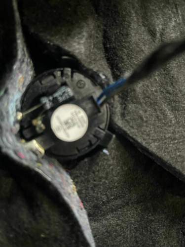

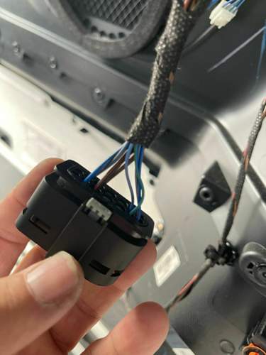

Ich hatte jüngst im Rahmen der Dämmung die Seitenverkleidungen ab. Wenn ich es richtig erinnere, dann war da ein Leitungssatz, der in einem Steckergehäuse mündete. Die Kabel des Steckers führten zum einen zum Hochtöner, zum anderen zur 12-Volt-Steckdose beim Flaschenhalter (keine Ahnung, ob bei Dir verbaut). Vor dem Steckergehäuse zweigten aus dem Leitungssatz die Anschlusskabel für den Mitte-Tief-Töner ab, die an diesem fest verlötet waren. Der Mitte-Tief-Lautsprecher spielt also auch nach Demontage der Seitenverkleidung. So der Originalzustand. Ob Dir diese Beschreibung hilft, weiss ich nicht.
Ich denke nicht, dass die beiden Lautsprecher über ein gemeinsames Kabel parallel angeschlossen sind. Vielmehr würde ich erwarten, dass die Frequenzen für den Hoch- und für den Mitte-Tief-Töner irgendwo getrennt werden. Ob dies bereits im Audio 40 geschieht, also von dort zwei separate Kabelsätze für die jeweiligen Töner abgehen, oder die Frequenzweiche unterwegs irgendwo verbaut ist und von dort zwei Kabelsätze abgehen, weiss ich nicht. Ich bin in diesem Thema allerdings auch ziemlicher Laie.

Hallo @vito-447
Anbei ein paar Bilder
Vielleicht hilft es dir ja. Solltest du noch weitere brauchen sag Bescheid. Die zweite Rückwand nehm ich Am WE ab
+2

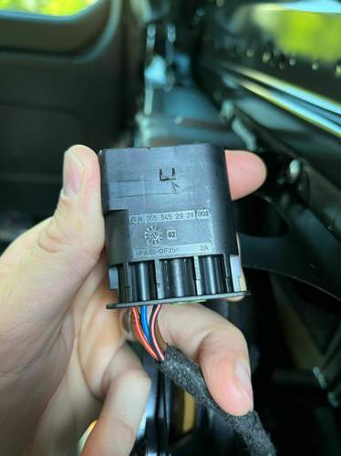

sehr hilfreich wäre auch noch die aufgedruckte Teile Nummer (A..........) des Steckers (siehe angehängtes Foto) zu erfahren. Ebenso die Teilenummer vom Gegenstück des Steckers.....
Vielen Dank
Gruß Timo

Mittlerweile denke ich, dass der Hochtöner und der Mitteltöner in unseren Vito`s hinten so (siehe Foto) verschalten sind.
Wobei der eingezeichnete Kondensator schon auf dem originalen Hochtöner selber befestigt ist.
Vielleicht kann das jemand bestätigen oder dementieren....

Hallo in die Runde,
Die Teilenummer karosserieseitig lautet A 055 545 29 28 001, falls auf dem Foto nicht erkennbar…
Das Gegenstück an der Innenverkleidung hat keine aufgedruckt.
Beste Grüße,
SMarcS

Hier die Boxen
Hoffe das Hilft..Nahaufnahme ist schwer
