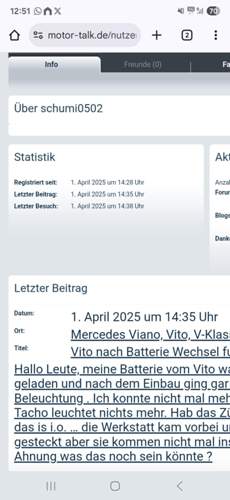

Kann sein dass du + und - verwechselt hast bei der Batterie?
Eigentlich fast unmöglich! Aber da der Teufel bekanntlich ein Eichhörnchen ist, ist nichts unmöglich! :cool::D
Es ist der 01.04 - da ist alles möglich.
