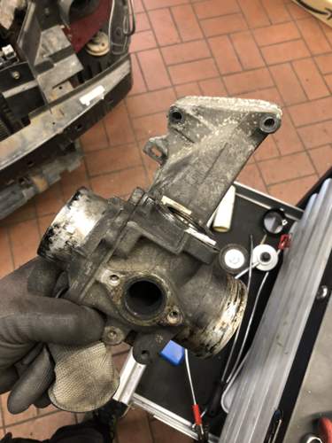

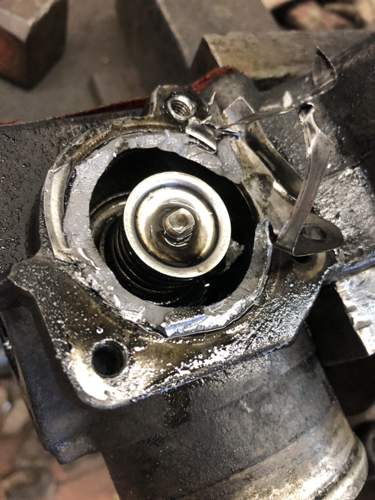

Mal ein paar Bilder von der Front. Endlich hats aufgegeben das AGR Ventil: siehe Bilder.

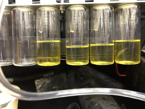

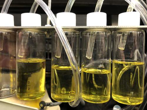

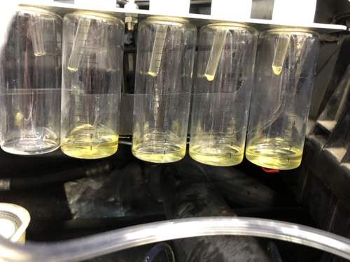

Themenstarteram 20. April 2022 um 18:35
Das Auto läuft leider unverändert schlecht.
Anbei ein Bild der Rücklaufmengenmessung.
Ich gehe mal davon aus dass Zylinder 2 und 3 zu viel einspritzen und nicht die anderen beiden zuwenig.. insbesondere auch weil Zylinder 1 und 2 absolut identisch sind
B32e6bd0-b5e8-46c9-bb07-008491185dfb
Das ist aber nicht dein Problem für den starken Leistungsverlust .
Das AGR sah ja schon ziemlich Schlimm aus. So festsitzend kenne ich das nur vom F9Q oben im Krümmer. Beim G9T ging es bei mir eigentlich immer relativ Gut raus.
Die Rücklaufmengen, so groß sind die Abweichungen nicht. Wie lange lief der Motor für diese Rücklaufmengen in den Messbehältern ? Nach 5 Minuten kann das so Normal sein, nach einer Minute nicht.

Gelaufen ist er ca. 3min. Die Abweichung war von Anfang an sichtbar.
Ich messe heute Abend nochmal.
Wegen Logfahrt kümmere ich mich um ein entsprechendes Gerät
Die Messung sollte vielleicht auch bei kaltem Motor erfolgen.
Soweit ich mich erinnere war das Problem ja im Kalten zustand am größten.
Bei der Messung vielleicht auch die Zeit stoppen. Bilder machen alle 60 Sekunden.
Vor allem die Messung nach Reno Vorgaben machen ( die irgendwo im Dialogys stehen ) und nicht blos irgendwie lange laufen lassen .
Wenn da aber ein Turbo Fehler gespeichert ist , such erst mal dort und nicht bei den Injektoren .
