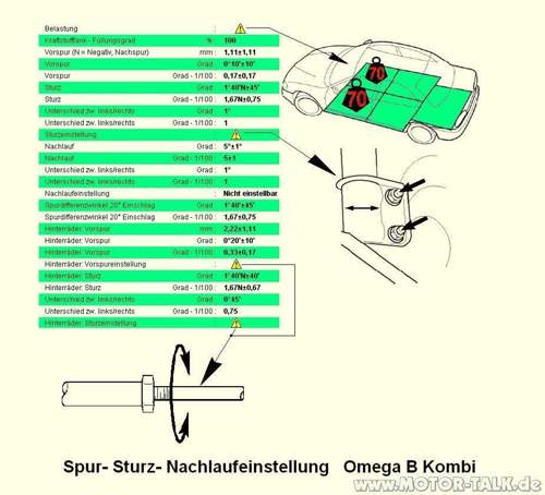

Hallo Gemeinde
brauch mal wieder eure Hilfe bei meinen Omi laufen die Vordereifen innen ab obwohl die Sturz einstellung den Vorgaben von Opel entprechen. Hat einer eine Idee.

Nach deinen Angaben nach , scheinen ja die Fahrwerksteile in Ordnung zu sein , was ja mal die Grundvorraussetzung für eine zufriedenstellende Fahrwerkseinstellung ist.
So kannst es ja nicht lassen.
Bleibt also nur der Fehler in der Vermessung zu suchen.
Deshalb würde ich zu dem Vermesser noch mal hin gehen , und ihm das Problem schildern.
Vorrausgesetzt , vor deiner Spurstangengeschichte letztes Jahres , war alles in Ordnung.
Wahrscheinlich wird er sagen , er hat richtig vermessen , aber wo ist die Alternative , gegenüber einem erneuten Test.
Dabei würde ich auf folgende 4-5 Sachen besonders achten.
1. Wird der exakt , korrekte Fahrzeugtyp ausgewählt .
2. Wird einmal richtig an der Stoßstange durchgefedert.
3. Den Sturz auf dem Monitor beim Einstellen beobachten, ob er im toleranzbereich liegt , oder
ob nur gesagt wird , den braucht man nicht einstellen.
4. Beim anziehen der Spurstangen , auf den Monitor achten , ob sich der Messbereich , wieder aus dem Toleranzbereich bewegt.
Ruhig mal Fragen an den Mechaniker , während und zu der Vermessung stellen , aber höflich dabei bleiben.
Mehr kann ich dir leider im Moment nicht raten.

Außer dem Sturz , muß auch die Spur stimmen.
Verschlissene Stoßdämpfer , können auch zu abnormalem Reifenverschleiß führen.
Ebenso defekte Querlenker.
Wie wurde denn vermessen?
hat die werkstatt die Vordersitze mit je 70kg belastet, wie von Opel vorgeschrieben?
Wenn nicht dann sollte deine Werkstatt nochmal eine kostenlose Vermessung durchführen.
Kontrolliere aber vorher die von feet beschriebenen Punkte.

Spur wurde mit den 70 kg auf den Vordersitzen gemessen. Qeurlenken auch OK. Stossdämfer ??? weis nicht so genau. wie kann die den Prüfen ohne gleich den FOH zu bemühen.

Stoßdämpfer sind aber eher für Sägezahnausbildung verantwortlich, als für einseitigen Abrieb auf den Innenflanken.
Da ist die Spur der Verdächtige Part Nr.1.
Mal kontrolliert ob die Spurstangenköpfe usw.. nicht ausgeschlagen sind. Obwohl das beim Vermessen hätte auffallen müssen.
Stimmt auch wieder Kurt , außerdem müsste man dann über die Lauffläche verteilt die Abnutzung zu sehen sein.
Und Zweitens , wenn ich recht davon ausgehe , daß beide Vorderräder innen abgenutzt sind ,
müßten beide Dämpfer defekt sein.
Irgendwie läßt mich das Gefühl nicht los , daß bei der Einstellung der Fehler liegt.
Folgendes Szenario könnt ich mir vorstellen.
A: Der Sturz wurde gar nicht eingestellt , weil der mehr aufwand macht als die Spur.
B: Es wurde nicht der richtige Fahrzeugtyp ausgewählt.
Das ist garantiert ein Vorspurfehler.
Bin mal auf das Ergebnis gespannt.

habe heute noch mal genauer hingesehen es läuft sich nur der RE. Voderreifen innen ab. Surstangenköpfe hab Ich erst letztes Jahr gewechelt deshalb auch die Spurvermessung.
