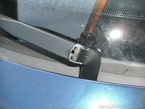

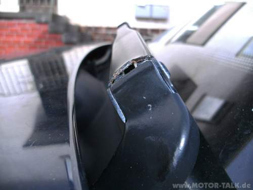

Ich habe mich jahrelang über das Wischerproblem geärgert, aber seit langer Zeit die Lösung gefunden.
Nachbiegen bringt nur einen kurzen Erfolg. Das Blech nahe dem Gelenk über der Wischerwelle etwas hochbiegen, dann ist ein für allemal gut. Ich hätte es bei mir schöner gestalten können, aber es hilft.
Gruß Michael
Scheibenwischerproblem-002

Auf Anfrage per pm hier nochmal ein Foto von der Fahreseite aus gesehen
Scheibenwischerproblem-001
