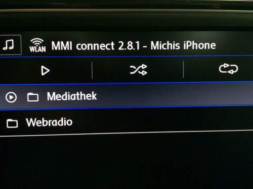

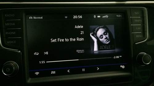

Habe gleiche Zusammenstellung (DP und Telefon Comfort). WLAN und Inet kommt über Huawei Stick. Lösung für Musik via WLAN lautet: App Audi MMI Connect. Hier im Demomodus arbeiten und Mediathek einmal von der App "bearbeiten" lassen. Anschließend kann Quelle WLAN ausgewählt werden. Dauert einen kleinen Moment und das DP erkennt die im Hintergrund laufende Audi App. Bedienung über DP (Musikauswahl) problemlos möglich. Danke, VAG für diese Möglichkeit. Wäre als VW App auch toll gewesen. ;)
Ach so, und Internetradio geht auch. :)

Eine Ergänzung zu meinem Tipp habe ich noch. Sofern das Handy gleichzeitig via Bluetooth an die FSE gekoppelt ist, verhält sich das Iphone etwas störrisch. WLAN kann zwar abgespielt werden, man muss die App aber einmal separat starten. Und man bekommt ggfs. einen Abbruch nach ca. einem Lied.
Besser ist es, entweder Bluetooth ODER WLAN zu wählen. ;)
In meinem Screenshot war mein Zweithandy gekoppelt.
