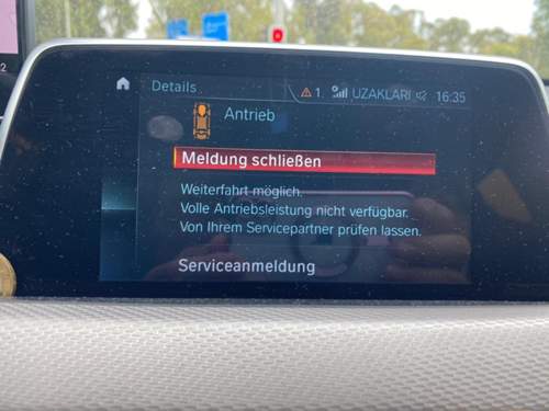

Themenstarteram 19. Mai 2024 um 12:49
Volle Antriebleistung nicht verfügbar.
Hat jemand so was erlebt, was war die Lösung???
Danke im voraus!!!

Themenstarteram 20. Mai 2024 um 14:45
Meine Auto ist 2,0L Benziner, xDrive
Heute wurde Fehler Speicher ausgelesen, Dritte und Rückwärtsgang als Tod erklärt.
Fehler Code: 4203B1
4217 E1
421807
Jetzt muss ich abwarten und die Antwort von BMW München abwarten da ich in Türkiye bin.
Entweder neue Getriebe oder Auto zurück mit ADAC Abschleppdienst nach München???

Km-Stand? Baujahr? Getriebeart (Automatik/manuell)?, Getriebehersteller (AISIN/ZF)? Getriebeölwechsel schon einmal durchgeführt?
Themenstarteram 22. Mai 2024 um 18:14
63000km, 04.2018, Automatik und ZF.
Bis jetzt kein Getriebeölwechsel durchgeführt.
So ist die ist stand.
Am Freitag werde ich mehr wissen wie alles ablaufen wird.
Es gibt kein ZF-Getriebe im X1 F48.
Du hast ein Aisin.

Klingt nach kaputten Getriebe, die Aisin erwischt es hier ja immer wieder.
Weiterfahrt ist aber ja möglich. Aus der Türkei vielleicht etwas weit, aber wieso nicht?
Drücke die Daumen.
Es gibt zwei Automatikgetriebe, die im F48 verbaut wurden. Eines ein Wandlergetriebe von AISIN, das andere ein DKG-Getriebe von Getrag (nicht ZF, wie ich irrtümlich oben schrieb). @Xentres Woher weißt Du, welches hier konkret verbaut ist?
Die Getriebe von AISIN scheinen bei einer kleinen Charge von X1 aus 2017 bis Anfang 2019 reihenweise frühzeitig kaputt zu gehen.
Die genaue Ursache wurde im Forum nie geklärt. Aber es gab ein paar Einlassungen, die vermuten lassen, dass es um Undichtigkeiten beim Getriebeöl geht, die dazu führen, dass das Getriebe trocken fällt und daher Teile darin überhitzen.
Die Reparatur besteht dann im Austausch des Getriebes für rund 12.000 Euro.
