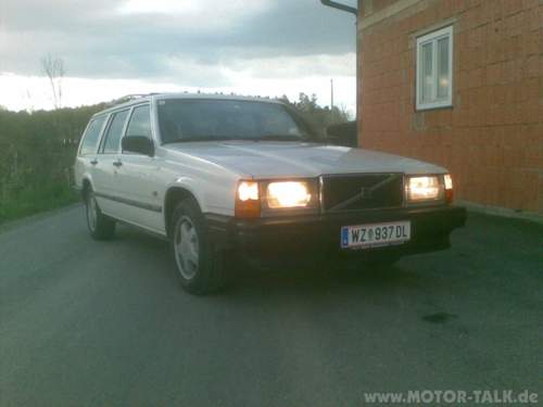

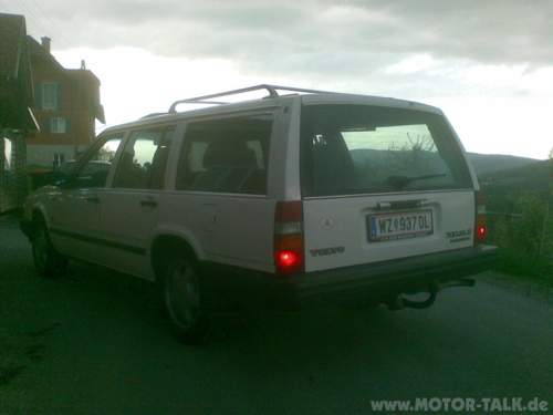

Das Auto hab ich gestern Nachmittag abgeholt. Gleich nachdem ich vom Hof des Händlers gefahren bin (das Auto war vollgetankt), hab ich geschaut, dass der Wagen Betriebstemparatur erreicht und hab versucht ein wenig unter Last zu fahren bevors auf die Autobahn ging. Zuhause angekommen (nach knapp 90 km) hab ich dem Volvo eine Pause gegönnt (hab den Motor natürlich nachlaufen lassen ;)). Als ich ihn nach 3 Stunden wieder angeschmissen hab und losgefahren bin, fühle er sich schon ziehmlich besser an (im oberen Drehzahlbereich hat er besser gezogen). Bin dann mal auf die Autobahn, knapp 150 hab ich geschafft, aber mehr ging beim besten Willen ned. Wollte das Auto auch ned unnötig Quälen. Heute bin ich nach der Arbeit auch noch ein bissl rumgegurkt und hab zwischenzeitlich immerwieder versucht ein bissl unter Last zu fahren. Hab jetzt knapp 200 km raufgespult. Mal schaun wie sich der Wagen nach einer Woche fährt.
Zum Spritverbrauch: War grad vorhin Tanken um zu Schauen wieviel Diesel ich genau verbraten hab. Ca. 210 km stand auf dem Tageskilometerzähler und die Tankuhr blieb bei 16,5 Liter stehen ;) Wenns ungefähr so bleibt, dann bin ich sehr zufrieden!
Im Anhang sind noch ein paar Bilder ;)
