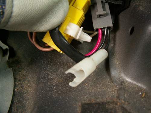

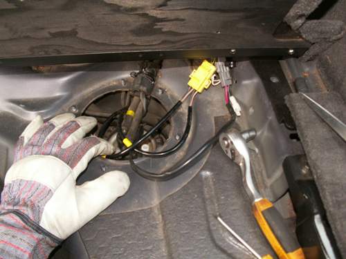

Moin Sven, die Liste ist doch kurz, soll ich mal loslegen? Im Ernst, was bedeutet Benzinpumpenrelais in Ordnung? Gelötet, durchgemessen oder so? Brücke doch einmal das Relais und fahre eine kurze Runde oder lass ihn so laufen.
Hallo Sven,
noch ne Idee: Ich hatte mal den gleichen Effekt nach Tausch der Lambdasonde. Sobald der Elch ein wenig Temperatur erreicht hatte bockte er und nahm nur noch sehr schlecht Gas an. Ein wenig abkühlen lassen, alles schien wieder in Ordnung, nach ca. 2 Minuten fahren wieder das gleiche. Fazit: Die neue Lambdassonde war defekt und fing an zu spinnen als sie warm wurde ! Gegen eine weitere neue getauscht und der Elch rennt seitdem wieder ohne Probleme. Bestand das Problem denn schon vor dem Tausch der Lambdasonde ?
