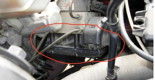

ich hatte das Steuergerät schon mal vor etliche Jahren ausgebaut aber mir fällt ums Verrecken nicht mehr ein, wo es sich befindet. Ich habe hier gesucht, aber ich bekomme immer nur die Position wie im Haynes gezeigt - also zwischen Federbeindom und Bremsflüssigkeitsbehälter. Da ist bei meinem Auto aber nichts. Wo muss ich suchen?

unter dem Hauptbremszylinder ;-)
Folge den Bremsleitungen, sie führen alle dorthin 🙂 (Vielleicht ist der Tastsinn ja besser als der Sehsinn 😛)

2 Bremsleitungen (max. 15-20 cm lang) führen von der Unterseite des Hauptbremszylinders hinunter zum ABS-Hydraulikblock, auf dessen Unterseite das Steuergerät angeschraubt ist.
Wo führen diese 2 Leitungen bei dir hin?!

Ganz recht. Das Ding hängt schrägt unter dem Hydraulikblock. Vier Schrauben mit E5-Köpfen.
Mach den großen Stecker RICHTIG ab: Nase an der Schmalseite zum kleinen Stecker hin eindrücken, Steckergehäuse nach oben klappen, es muss dabei den Stecker aus der Fassung drücken. KEINE Gewalt anwenden! Ggf. am Steckerkörper selbst bisschen wackeln und vorsichtig mit ziehen.
Nimm vorher sinnvollerweise den Luftfilterkasten aus. Sind nur paar Handgriffe, man braucht kein Werkzeug.

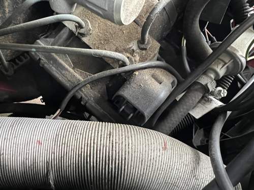

Hast du zufälligerweise die Teilenummer von dem Teil parat? Ich frage mich gerade, was ich beim letzten Mal ausgebaut und zum Reparieren geschickt habe, das sah irgendwie ganz anders aus.
Und die Schrauben sehen für mich eher nach Muttern aus.

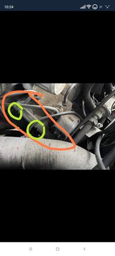

Orange ist das ABS Steuergerät und grün sind zwei von den E5 Schrauben.
Die anderen beiden sind in der Tiefe zu finden
Es ist auch zu erkennen, dass das ABS SG schon mal geöffnet war.
Danke dir. Kennst du die Teilenummer?
Die ist abhängig von verschiedenen Faktoren. Steht aber auch auf dem Gerät drauf.
Wenn du dein Handy in die Tiefe hältst und ein Foto machst kannst du es schaffen die Nummer zu erkennen.
Sonst frag bei Volvo nach oder gib deine FIN z.B. bei Skandix oder anderen Anbieter ein und suche nach ABS Steuergerät
