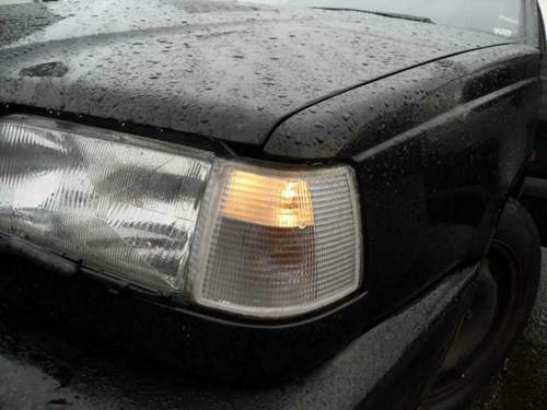

ich hab ein problem mit den scheinwerfern.
der 850 hat ja so einen drehlichtschalter. auf aus geht nur das standlicht an,
bei der nächsten stufe werden die scheinwerfer heller und auf der letzten stufe ist das abblendlicht an.
So jetzt das problem: wenn ich den schalter von standlich auf eine stufe höher drehe,
passiert nichts. das licht bleibt wie bei stufe eins.
mir kommt es auch so vor, alls wenn das abblendlicht ( stufe 3) nicht wirklich so hell ist.
das aufblendlicht geht aber.
habe neulich eine birne am standlicht wechseln lassen!
hat jemand von euch eine ahnung was da los ist?
vielen dank und grüsse, Olli
Das ist beim TE schon richtig so. Bei den 850ern gab es in UK noch Dim / Dip Lights, das ist ungefähr so wie unsere Schwedenschaltung auf Stellung 0, nur gedrosselt. Warum, keine Ahnung ist halt so.
Also :
Stellung 9 Uhr : Standlicht bei Zündung
Stellung 10:30: Standlicht + Gedimmtes Abblendlicht
Stellung 12: Dip Lights (Normales Abblendlicht)
Dim Dip Lights
Es ist auch den Elektrikschaltplänen eingezeichnet bei den UK Modellen
Wie in dem Beitrag der von mir verlinkt ist steht : Das Abdimmen des Abblendlichtes läuft über ein Relais. Dieses geht gerne mal über die Wupper, dementsprechend fährst du nur mit gedimmten Abblendlicht. Die anderen Funktionen gehen aber, da der Lichtschalter diese freigibt. Dementsprechend brauchst du ein neues Dim / Dip Relais aus UK.

Also, wenn bei mir der schalter auf 9 uhr ist und ich die zündung an mache geht das stand licht an. war immer schon so!
auf 10:30 wurde, dann meiner meinung nach das licht heller. kann mich natürlich da auch irren, da ich normalerweise von 9 uhr gleich auf 12 uhr schalte.
mir kam es nur heute abend vor, als ob auf 12 uhr das licht etwas schwach war. deswegen hab ich angehalten und den drehschalter von 9 auf 10:30 und dann auf 12 uhr geschaltet.
es gab nur von 10:30 auf 12 uhr einen unterschied!
vielleicht bin ich auch n bisserl depperd und da ist garkein problem! keine ahnung...
grüsse, Olli

Ich habe mir das bild von owl-schwede angesehen! ( vielen dank)
bin dann in dieser lauen sommernacht mal zum elch gewetzt und habe mir das mal
angesehen. das schräubchen rechts unten neben dam schalter ist in senkrecht position, also wie auf einer zeiger uhr,
auf 6 bzw. 18 uhr.
habe auch jemanden den schalter drehen lassen und von pos. 9 auf 10:30 kein unterschied, standlicht an!
von pos. 10:30 auf 12 uhr ablendlicht und amaturbeleuchtung geht an.
hm, ich hirsch oder der elch ist hirsch?? kopf kratz....grübel!

Ich glaube ich weis wo das problem liegt, nicht beim elch sondern beim hirsch, ich ))
es dürfte ein denkfehler sein: ich wusste vo dem schräubchen neben dem lichtschalter und dem seine
einstellungen nichts. ich war der meinung, dass bei dem modell das 'taglicht' automatisch mit dem motor angeht, auch wenn der schalter auf 9 uhr ist, was ja der fall ist.
dann geht die denke weiter; auf 9 uhr 'taglicht', dann muss ja auf 10:30 stärkeres licht kommen und dann auf 12 uhr
halt das 'nachtfahrlich' bzw. abblendlicht!
Ist ja logisch wenn auf 9 uhr das standlicht angeht uf 10:30 nicht mehr passieren kan. erst auf 12 uhr!
