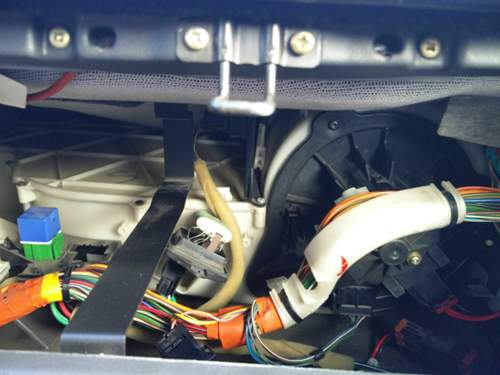

Hallo an alle hab seit einiger Zeit einen schönen 850 Kombi und habe das Problem das dass Gebläse nur auf der höchsten stufe läuft obwohl der schlüssel nicht im schloss steckt und das stört mich sehr bzw. jetzt is es sehr störend weil ich das auto nicht richtig Heizten kann und wollte euch Elch erfahrenen fragen was ich jetzt machen soll weil ich immer die Batterie abklemmen weil er sie immer leer säuft hab auch schon das Bedienteil abgeklemmt und das selbe was soll ich machen

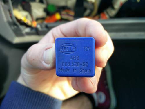

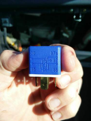

Ich bin das nicht gewohnt das ich am Laptop mit Satzeichen und so weiter schreibe. Habe den Deckel unter dem Handschuhfach abgenommen, und fand sehr viel kabeln und ein blaues Relai. JA ich habe eine Klimaautomatik. Wo genau soll der Widerstand sein Bitte um Hilfe ein Foto wer ideal, Danke

Themenstarteram 9. Dezember 2013 um 22:20
Danke für das Bild. Also das heißt ich Bestelle jetzt aus dem Internet einen neuen Widerstand, und sollte er wider richtig laufen oder ?? Ja noch eine Frage wo kann ich das teil bestellen ??
Danke
MGF Von Benz
Themenstarteram 9. Dezember 2013 um 22:23
Ein Foto das Ihr in auch mal sehen könnt.
