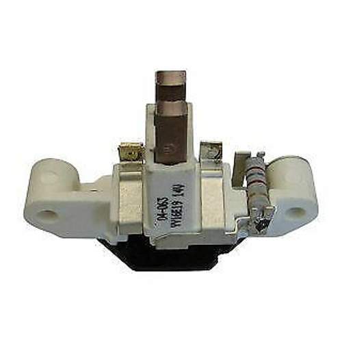

Bei Polar Parts gibt es 2 Regler der mehr schwarze für 120 A ladestrom, der andere für 115 A.
Welches ist nun meiner BJ 96 Diesel Kombi.
Weiss das jemand? Oder soll ich LiMA ausbauen nachgucken??

Generatorregler
Generatorregler

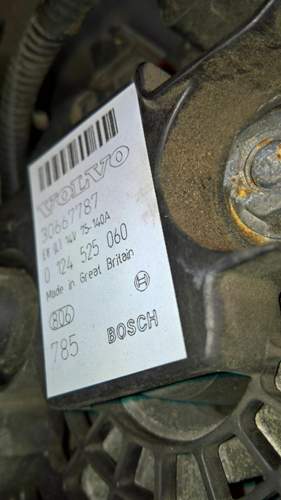

Hi!
Führe doch bitte erst mal die Diagnose durch, wie ich es dir im vorherigen Beitrag geschrieben habe. Miss mal an der LiMa, wenn die Kontrollleuchten alle an sind.
Jetzt wild Teile tauschen macht einfach keinen Sinn. Es kann, wie vorher auch geschrieben, ebenso gut an den Batteriekabeln liegen. Die sind ebenfalls ein bekannter Fehler bei den p80. Bei den meisten im Forum angemeldeten Fahrzeugen sind die schon getauscht worden.
Prüfe bitte alle Kabel auch auf Bruch, die von der Batterie weg führen. Scuty schrieb vollkommen richtig, dass die Massekabel gerne brechen. Die können ähnlich starke Probleme hervorrufen.
Zu dem Regler: bei den TDI bin ich nicht sonderlich firm mit den Lichtmaschinen. Jedoch kenne ich es so, dass die 850 Lichtmaschinen mit maximal 100A verbaut haben. Checke dazu mal die Teilenummer der Lichtmaschine, die sollte auf der schwarzen Abdeckkappe zu finden sein, die auf der LiMa drauf ist.
LG, Tim

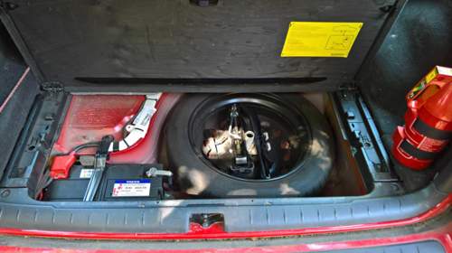

Für alle Mitlesenden,
die in die Zukunft schauen anbei mal zwei Fotos wie die Angelegenheit, Batterie und Generator, bei einem V70 II aus 2007 gelöst ist. Hilft zwar nicht wirklich weiter, aber wer weiß vielleicht wechselt ihr ja mal das Fahrzeug dann hab ihr schon mal ne Information.
Bleibt gesund.
Liebe Grüße
Elchsocke
Generator / Lichtmaschine
Batterie
KBA Nr, 9101 743 (004)
Danke
Du kannst ganz leicht erkennen ob du die alte "Diesel-LiMa" (115A) oder die neuere hast (120A): Die 115A hat den alten 4-eckigen Stecker mit dem Drahtbügel, die 120A hat einen etwas rundlicheren, moderneren Stecker, der nicht so eckig ist. Bei der 120A ist dieser Stecker direkt am Regler angeschlossen, die schwarze Abdeckung an der Lima hat eine Aussparung für den Regler, und deckt ihn nur teilweise ab. Bei der alten 115A ist der Regler vollständig von der Abdeckung verdeckt - die Schrauben des Reglers sieht man erst, wenn der Deckel weg ist.
Außerdem hat die 120A zwei Schraubanschlüsse für die Ladeleitung (B1+ und B2+, der zweite nicht benötigte hat meist eine Art Plastik-Mutter zur Isolierung drauf)
Die 115A hat nur einen Ladeanschluss ("B+")
Bei der 115A hab ich den Regler relativ einfach im eingebauten Zustand wechseln können, mit einem kurzen Stummel-Schraubenzieher. Bei der 120A müsste es glaub ich auch gehen, hab ich aber noch nicht probiert. Ich musste beim 2000er Diesel die 120A-Lima ohnehin tauschen und habe den Regler an der ausgebauten Lima gewechselt.
