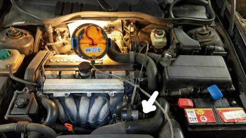

Das dürfte der Leerlaufstellenregler sein. Wenn der Motor das nächste mal nicht anspringt, ziehe den Stecker, starte den Motor und stecke den Stecker wieder drauf.
Abhilfe schafft hier das Teil ausbauen und innen gründlich mit Bremsenreiniger säubern.
Im Bild habe ich den Stecker markiert.

Mein 850er läuft wieder problemlos!
Herzlichen Dank insbesondere an csofoxi, der mit seinem Vorschlag, den Leerlaufstellungsregler ins Visier zu nehmen, absolut ins Schwarze getroffen hat.
Ich habe den Regler ausgebaut und mit Drosselklappenreiniger behandelt. Nach einem ersten Einsprühen und entsprechender Einwirkzeit war der Fehler zwar noch nicht vollständig beseitigt, aber es war schon Besserung erkennbar. Habe letzte Woche die Prozedur nochmals wiederholt, den Reiniger über Nacht wirken lassen und den Regler mehrmals kräftig geschüttelt - danach ist die geschilderte Störung bisher nicht wieder aufgetreten.
Freut mich das es dir geholfen hat. Wenn er mal wieder nicht will und du musst unbedingt los, Stecker vom Leerlaufstellenregler ziehen, Motor starten und Stecker wieder aufstecken - losfahren. :))
