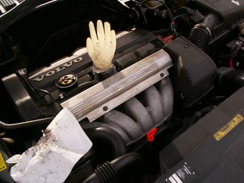

Genau - mehr als 1 Person + Beladung + im Mittelgebirge unterwegs (Berge) --> 170 PS !! (findet man allerdings seltener angeboten)
Falls Klimaanlage mit Temperatur-Skalen (= Klima-Automatik) ->
wärend der Fahrt -> mittlerer Regler ("Puste"-Richtung) senkrecht nach oben stellen (= Frontscheibe + Entfeuchtung), d.h. der Klimakompressor sollte (siehe Magnetkupplg.) ab und zu hinzu geschaltet werden ->
bei 140/144PS-ler merkt man das deutlich ('bremst') ... bei 126PS wohl noch mehr. Beim 170PS-ler kaum.
Falls nix zu merken ist -->
Klimaanlage einschalten / Motor ist an / Motorhaube auf / Stecker vom Klimaanlage-Rohr (s. letztes Bild) nahe Spritzwand beifahrerseitig abziehen und dessen 2 Kontakte mit Stückchen beidseitig abisoliertes Kabel (Ader) od. die Spitzen einer Schere etc. ;-) überbrücken
(für Nicht-Elektriker: am Stecker den man gerade in der Hand hält; eigentl. ist es ja eine Steck-Kupplung :-)) ) --> es macht KLACK und der Klimakompressor wird mitangetrieben (= dessen Magnetkupplung zieht an) ? --> cool !

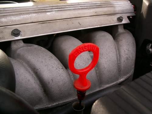

Bei warmgefahrenem Motor -> Ölpeilstab hochziehen --> Rauch kommt raus ? --> Preis runterhandeln.

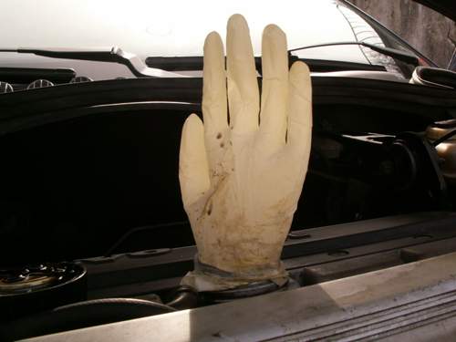

Latexhandschuh mitnehmen und über den (geöffneten ;):p ) Öleinlass stülpen / Motor an / Handschuh bläht sich auf ? --> Preis runterhandeln ;-)
Hinter Batterie (also fahrertseitig ), oben, Richtung Spritzwand sitzt ABS-Steuergerät.
Gehäuse ist aus Metall (silbrig/gold) ? -->
cool ! Ist aus Plastik (dkl.grau bis schwarz) ? --> evtl. in Zukunft Lötstellen nachlöten müssen.
12V-Buchse in Mittelkonsole (also Zig.-Anzünder) ist fahrerseitig ? --> cool ! Elch ist Modelljahr max. Sommer 95 od. älter --> einfache/ad-hoc zielführende Störungs-Diagnosebox ("Blinkbox") im Motorraum (am Steuergeräte-Kasten, also beifahrerseitig / gegenüber rechtem Scheinwerfer).
Es gibt auch einige 'Zwitter' in MJ. 1995, 12V-Bu. rechts aber trotzdem Blinkbox vorhanden - muss man halt nachschauen.
Eigentl. müsste man sich auch z.B. unter's (gegen wegrollen gesicherte !) Auto legen, hinten, die beiden Achsschenkel versuchên leicht zueinander zu drücken (mit fettem langen Schraubenzieher od. sonst. stabilem Stab) -wenn sich diese Enden etwas bewegen -> Preis dramatisch runterhandeln (Tüv-relevant)
Und am allerbesten -> Kompression messen ;-) (wollte ich mal bei einem Anbieter machen - hatte er aber nicht erlaubt ;-))) ), darin sind sicher alle Anbieter gleich.
