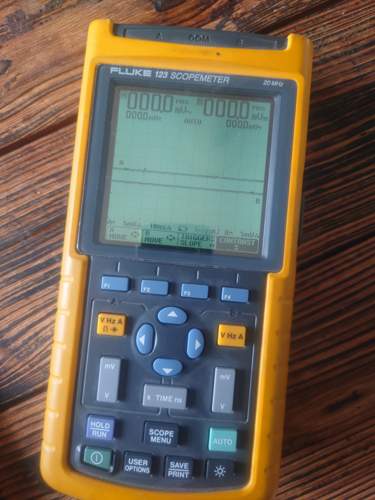

Der Wagen ist beim Anfahren vor drei oder vier Wochen verreckt, seitdem springt er nicht mehr an. Wir haben festgestellt, dass die Zündspule keinen Zündfunken ausgibt. Statt der ~12-14V die ankommen sollten liegt ab Zündung dauerhaft ~7V an. Das führt dazu, dass die Zündspule heiß läuft wenn allein die Zündung ein wenig an ist. Mit dem Oszilloskop haben wir jetzt den Ausgang gemessen und mit einem intakten '92er 850 mit der gleichen Maschine verglichen. Beim '92er ist bei Zündung kein Ausschlag zu sehen und ab dem Anlassen ein sauberes gleichmäßiges Signal. Der kaputte '94er gibt schon bei Zündung ein falsches Signal aus, welches sich nicht gänzlich in der Skala einfangen lässt. Die Zündspule vom '94er funktioniert im '92er.

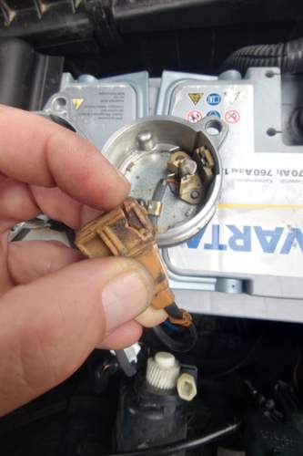

Moin alle zusammen,
Habe nun den 850 vom Kumpel in Obhut, springt nicht mehr an weil kein Zündfunke. Gestern auch viel Regen. Ich möchte gerne wissen was ich an dem roten und blauen Kabel messen sollte AC? DC? Spannungsebene? Wenn ich gar nix messe, so wie es der Fall ist, scheint dieser häßliche vergossene Kasten die Hufe hochgerissen zu haben. Ich denke da ist der Transistor für die Zündung drin und viel noch etwas was entstört. Ich habe noch keine Schaltpläne. Und mein VIDA hat es gestern zerschossen. Hat jemand Messwerte für den Stecker und Werte wie die Zündspule angesteuert wird (rotes Kabel, Blues Kabel)

Klemm die rote und blaue Strippe von der Spule ab, und miss mal (im kleinsten Ohm-Bereich) - wie volvovandales sagt - diese Widerstände .... 'spasseshalber' kannste auch mal die beiden Messtrippen gegeneinander vertauschen und nochmal an den gerade vorher verwendeten Kontakten dort testen - ob sich kein/ein Widerstand ergibt (da es "Sachen gibt/geben könnte - die es normal nicht gibt" ;-) ).
Da der ganze Elch mit 12V-D.C. (Gleichspannung) versorgt wird, misst man auch am Besten im D.C. Bereich (bis "20V" z.B.) ;-)
z.B.:
An der roten Strippe sollte man +12V gegen Masse messen können (egal ob sie an der Spule angeschlossen ist od. nicht), wenn Zündung auf "I" steht und das mittlere der 'berühmten' J-Relais dann seinenKontakt geschlossen hat (falls es also funktioniert ;-) ).
An der blauen Strippe soltest ebenfalls +12V gegen Masse messen können, klar - wenn die rote Strippe wieder an der Spule ist.
Nur wenn der Anlasser den Motor dreht, der Nockenwellensensor dem MSG Werte liefert und das MSG dann 'Lust verspürt' gewisse Aktivität dem 'häßliche vergossene Kasten' (= Verstärkerstufe zur Spule) mitzuteilen, nur dann könnte man wohl irgendeine Spannung, (sicherlich) kleiner als 12V (da nun 'gepulste' Gleichspannung), im D.C. 20V Bereich angezeigt bekommen - zwischen blauer Strippe + Masse; da der Kasten (falls er funktioniert) dann, im MSG-erzeugtem Rhythmus, brav die Masse an's andere 'Bein' der Spule 'taktet' :-) .
