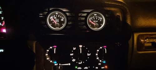

die Innenraumqualität ist im V70 etwas besser ( trotz sich lösender Türbespannung), finde ich. Allerdings ist er auch moderner, z.B. ist der Kilometerzähler digital. Der V70 hat hingegen keine Ladedruckanzeige im Armaturenbrett !

Die fehlende Anzeige für Turbo Druck habe ich in mein KI implementiert, dort gibt es sogar einen vorgesehenen Platz im KI, erfordert nicht viel Aufwand das Schätzeisen da einzusetzen…
Die Anzeige im 850 fand ich immer witzlos,da sie ja quasi keinen Wert angezeigt hat.
Nettes Gimmick, aber ohne echten Nutzen.

Absolut. Einzig die „Versicherung“ das mit dem Unterdruck alles normal ist, ist ganz nützlich.

Hallo Martin,
Ich find die Anzeige nicht unpraktisch und auch einigermassen genau, Vollausschlag bei 1 bar. Ist halt eine weiter Anzeige zum Betriebszustand des Motors. Notwendig ist das nicht, aber auch ein Drehzahlmesser ist nicht wirklich notwendig.
