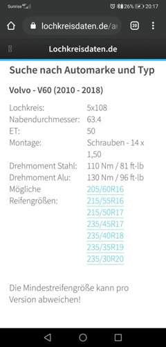

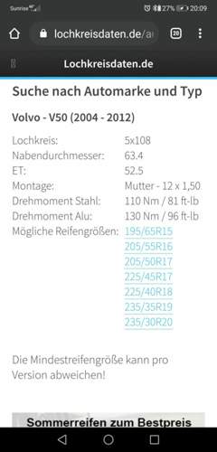

Die ist vom P26 und passt vorne und hinten nicht,ist natürlich auch nicht zugelassen.
Du brauchst Felgen mit der 63,4 mm Mittelzentrierung,der P26 hat 65,1 mm.
Gruß,Martin

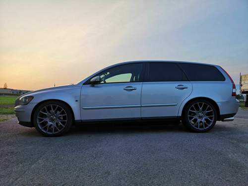

Naja lasst die Kirche im Dorf und redet nicht immer gleich von Unfällen usw... original Volvo Felgen zu verwenden wo die Traglast und Freigängigkeit passt und die Zentrierung mit einem passenden Ring versehen ist, stellen mit Sicherheit absolut kein Risiko dar...
Da gibt es welche die umgekehrt die Zentrierung aufbohren von klein auf groß, das wäre mir auch zu heikel.
Aber Zentrierringe von groß auf klein sind doch heute fast normal und originale Felgen sind meist hochwertiger als irgendwelche Nachbau Felgen aus China oder Taiwan... Wir fahren auch 2 Sätze original XC90 Felgen auf unserem XC60 mit passenden Zentrierringen, was sollte nun dagegen sprechen? Sogar die Bereifung ist von Werk aus ident... nur eben das Mittelloch beim XC60 kleiner, was ein Zentrierring eben ausgleicht!
Und wo ist das Problem, die Felgen dann ordentlich abnehmen zu lassen? Liegt das am Geld, oder an Bequemlichkeit? So ganz nebenbei, wurde hier ja suggeriert, das Zentrierringe überflüssig seien... Das hier ist ein Forum, wo sich Laien Empfehlungen erwarten und da gehören solche " Expertenratschläge" einfach nicht hin. Und ja, wenn etwas montiert wird und nicht passt, oder zugelassen ist, fällt das erst beim Unfall/ Schaden auf...dann ist es aber zu spät. Es muss nicht jeder die Egal- Mentalität cool finden. ;)
KUM
... es liegt oft daran dass es einfach keine Papiere dafür gibt weil die Felgen nicht dafür gedacht waren vom Hersteller...
Ich hatte auch 19" Ixion vom XC90 am V60, hat perfekt gepasst. Es gibt auch welche die zB Q7 Felgen am A5 montieren usw... ist doch nicht immer alles gleich zu verteufeln....

Und gerade für den V 70 III / S 60 II / S 80 II gibt es doch nun reichlich PASSENDE Felgen auf dem Gebrauchtmarkt,so das man nicht zu solchen Bastelmethoden greifen muss.
Wenn ich neue Felgen brauche, natürlich. Stehen genug günstig im Netz.
Wichtig ist halt nur, auf die Breite und die ET zu achten, da haben die Baureihen ein unwahrscheinlich großes Portfolio im Angebot und nicht jeder Typ darf jede Felge fahren.
Ich schaue immer ganz gerne hier nach:
https://reifen-groessen.de/size/volvo/
Wenn ich aber, wie bei mir, noch einen Satz liegen habe, die passen, dann "bastel" ich mir die dran ;).
Wobei natürlich ein normaler Radwechsel mit basteln nix zu tun hat... :D.
@volvocarl schrieb am 31. Januar 2019 um 00:18:24 Uhr:
Und warum so einer dubiosen Seite vertrauen,wenn es ganz exakte Aussagen von Volvo selbst gibt?:confused:
