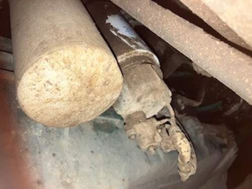

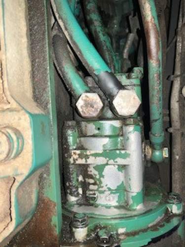

Hallo, weiss jemand wo am Fh 16 Motor d16e der Kühlwasserfilter versteckt ist. Will diesen mal wechseln finde ihn aber nicht .Meiner ist baujahr 2007 bei neueren Baujahren ist er vorne rechts verbaut bei älteren links mittig . Kann doch net sein , dass meiner keinen hat . Bin ratlos
Grüße Erwin

Wenn vr. unter der Wasserpumpe keiner mehr ist bei dem Bj., dann hat der keinen mehr. Irgendwo da verschwand der auch mit der Einführung vom D13A. Ab da kam das neue Kühlmittel VCS (gelb), was jetzt vom VCS2 ersetzt wurde (rot). Da hast Du u.U. dann auch bereits den VCS-Aufkleber auf dem Ausgleichsbehälter...

ab dem D16C ist der Wasserfilter bis auf ganz,ganz wenige Fälle verschwunden,
unter 5% !
ab D16E kenne ich keinen Wasserfilter mehr.
Eigentlich haben allen Motoren wo die Stirnräder hinten beim Getriebe sitzen,

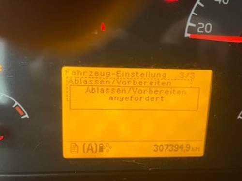

Die Entlüftung ist doof in nem anderem Menypunkt versteckt, ich glaube under Fahrzeugeinstellungen oder so. Du hast aber nicht einen Extraschalter im Instrumentenbrett mit ner Tanksäule drauf, oder?
Jetzt kommt wieder die böse Mappe/Geheime Buch was keiner lesen kann,Grins
Der Fahrer kann mit dem Lenkstockschalter das Menü "Fahrzeugeinstellungen" wählen und
scrollt runter und sieht ganz unten den Menüpunkt Ablassen/Entlüften .
Wir drücken dann den Eingabeschalters "ENTER" auf dem Lenkstockschalter
und dieser sendet für der Fahrer ein Signal an die VECU und diese an das MSTG/EMS.
steht die Anzeige Wasser im Kaftstoff da ,lasse ich Wasser im Vorfilter ab
(wenn ich einen Napf vorher untergestellt habe) und
steht keine Anzeige Wasser im Display kann ich Entlüften.
manche haben auch neben dem Lenkrad einen Kippschalter dafür!
Natürlich geht das nur im Stand,Motor aus und Handbremse angezogen!

Themenstarteram 20. Oktober 2022 um 15:19
Tja warum ?
Hast Du auch die Tür zu ?
Eine vorbedingung zum Entlüften fehlt oder
der Vorfiltertopf ist elektrisch defekt oder
die Vorförderpumpe ist defekt.
Hauptschalter mal für 5 Minuten ausmachen.
Themenstarteram 20. Oktober 2022 um 15:49
An was man da alles denken muss . Tür und Fenster war auf wollte geräuschmässig hören ob da was rausläuft.
Angeschnallt war ich auch nicht !!! Grins
Danke probiers morgen noch mal
