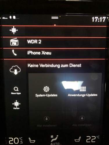

Nun fahre ich meinen V90 bereits ein Jahr und hatte gleich zu Beginn eine SIM Karte im V90 verbaut. Dadurch bekommt man die Möglichkeit die Verkehrsvorschau im Sensus einblenden zu lassen. Seit meinem letzten Werkstattaufenthalt wo unter anderen auch alle Software Updates durchgeführt wurden, funktioniert das nicht mehr automatisch. Nun muss ich jedesmal mal wenn ich das Auto starte in den Einstellungen die Konfiguration der eingebauten SIM Karte anklicken und auch Veränderungen durchführen. Danach funktioniert die SIM Karte tadellos bis zum nächsten Start des V90, dann muss ich wieder oben beschriebene Prozedur durchführen.
Vielleicht kennt das Problem ja jemand und kann mir eventuell Tipps dazu geben.

Habe seit dem letzten update das selbe Problem. Ab und zu verbindet sich das System, verliert aber dann wieder die Verbindung.
Habe den Eindruck, dass sich das System mit dem stärksten Netz verbindet (wahrscheinlich wegen Volvo on-call), das ist aber nicht zwingend das Netz, mit dem der Internetvertrag besteht.
Nach dem manuellen Verbinden funktioniert es dann problemlos.
Mein Händler ist ratlos, Volvo Support verweist mich an den Händler zurück (geht schon seit rund einem Monat so!).
Ist insofern ärgerlich, weil dadurch NAvi mit Echtzeit-Verkehr nicht richtig funktioniert.

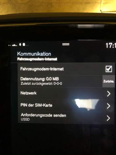

Unter Einstellungen, Kommunikation und Netzbetreiber kann ausgewählt werden, ob das Netz automatisch oder manuell ausgewählt wird.
Wähle ich (In Österreich) manuell A1 aus, geht es problemlos - alle anderen Netze in der provider-Liste, die u.U. stärker sind, z.B. t-mobile, (sieht man am display an den Balken bei der SIM Card) werden erkannt, sind aber offensichtlich für die Internetanbindung ungeeignet.

@volvojunkee - Volvo on Call nutzt die SIM aber erst, wenn die Verbindung aufgebaut ist. Ist sie nicht vorhanden oder nicht verbunden, nutzt es die eigene Verbindung.
In deinem Fall könnte die Karte sich versuchen in die anderen Provider einzubuchen, das müsste aber dann wirklich ein Kartenproblem sein. Vielleicht mal "Roaming" aktivieren/deaktivieren? Unwahrscheinlich aber einen Test wert.

Ich habe auch das Problem, dass die Internetverbindung beim Start oft nicht funktioniert. Beim Start des Wagens sehe ich oftmals nur das SIM Symbol ohne Feldstärke und die durchgestrichene Weltkugel. Nach einiger Zeit kommt dann die Meldung "Keine SIM Karte eingelegt" und die Option "Internes Modem" ist deaktiviert. Nach erneuter Aktivierung funktioniert es meistens - insgesamt ist es aber sehr nervig.
