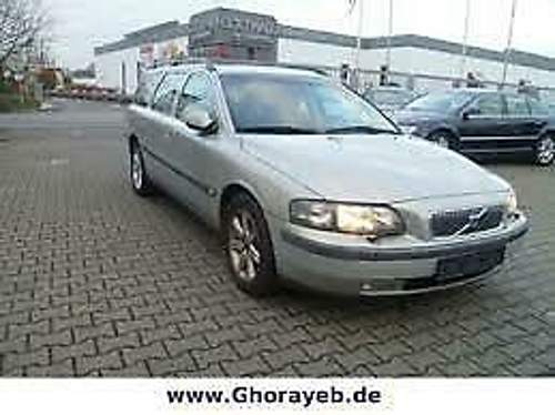

Stell mal ein Beispiel ein. Ich fürchte, Du meinst den Vorgänger, den S60I bis 2007.....
@JürgenS60D5 schrieb am 15. Januar 2017 um 20:10:08 Uhr:
Stell mal ein Bispiel ein. Ich fürchte, die findest den Vorgänger, den S60I bis 2007.....
Ja, das ist ein S60 I, wird im anderen Subforum behandelt. Ich verschieb den Thread.
Ist der nicht a bissl überteuert?
@Zeran schrieb am 15. Januar 2017 um 21:54:01 Uhr:
war zunächst einmal nur ein Beispiel :)
