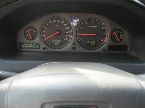

Hallo Overroller,
ich hatte mal einen V70 T5 mit 184 kw = 250 PS, der Vorbesitzer hat die Geschwindigkeits-Abregelung (240 km/h) rausprogrammieren lassen. Im normalen Betrieb hat das Automobil rund 14 Liter Treibstoff auf 100 km verbraucht. Mein derzeitiger V70 mit 120 kw = 163 PS verbraucht im normalen Betrieb rund 6 Liter Treibstoff :D.
Nun zu deiner Frage:
Ja "top speed" lässt sich mit so einem Volvo fahren, habe ich selbst ausprobiert. Die Tachonadel ging über den Anschlag bei 260 km/h hinaus, geschätzt 270/280 km/h. Die Porschefahrer die ich bei der Aktion überholt habe haben alle ziemlich blöd gekuckt. Ich hab einige Kilometer später auch ziemlich blöd gekuckt, auf die Tankanzeige. Bei der Schnellfahraktion ging unglaublich viel Treibstoff durch den Motor, nach 200 gefahrenen Kilometern musste ich tanken :eek:.
Einerseits hat es irre Spaß gemacht im ICE Tempo über eine fast leere Autobahn zu brettern, andererseits war es so anstrengend, dass ich das niemals wiederholt habe. Viel zu gefährlich ;).
In diesem Sinne
Lieber Grüße
Elchsocke

Armaturenbrett V70 T5

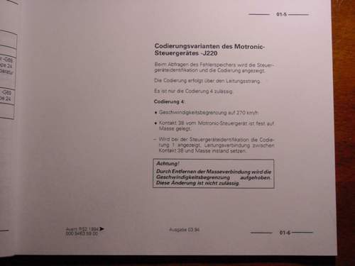

Nicht Dein Ernst, oder? So naiv kann man doch gar nicht sein.
Wenn das Fahrzeug ab Werk eine Begrenzung eingebaut hat, dann gehört die zum Fahrzeug dazu. Natürlich kannst Du die Entfernung eintragen lassen (mit mehr oder weniger großen Hürden), dann ist das auch wieder legal.
Martin
ps: Audi hat das früher mal sehr schön gelöst, siehe Bild ...
Audi Begrenzer
