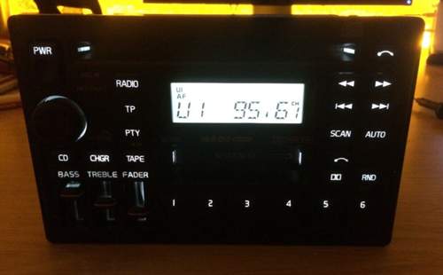

Hallo alle zusammen,
ich habe mir ein SC 815 gekauft und würde gerne beim Radio Tuner die Frequenzen auf europäische Frequenzen anpassen.
Ist dies möglich und wenn ja wie wird das gemacht?
Kann man eventuell das Radioteil aus einem SC 801 tauschen?
Kann man ebenfalls beim SC 815 RDS bekommen?
Danke für euere Antworten.

Das geht alles nicht wie du schon gemerkt hast ist das Tunermodul für den US Markt gedacht.
Das einzige Radio welches eine Markteinstellung erlaubt ist das SC 900 und SC 901 alle anderen nicht.

Ich habe aber inzwischen herausgefunden dass man beim SC 815 so wie ebenfalls beim SC 816 die Markteinstellung durchführen kann in dem man die Taste 5 drückt und gedrückt hällt und dann das Gerät einschaltet.
Dann kann man zwischen USA und AUS. entscheiden.
Habe es aber noch nicht ausprobiert.
Bei USA sind es Schritte von 0,2 und bei AUS. 0,1 was ja auch unseren hier entsprechen würde.
Wie sieht es denn mit RDS aus, kriegt man das denn vielleicht auch irgendwie freigeschaltet?
Ja diese "versteckten" Menüs gibt es aber nur bei den SC 90x Radios. Die SC8xx haben teilweise auch solche Einstellungsmöglichkeiten aber für andere Sachen wie z.B. die Empfindlichkeit der Geschwindigkeitsabhängigelautstärkeregelung.
Dies gilt auch für die Frequenzwahl.

Da würde ich keine Stunde an Bastelzeit investieren, unabhängig davon, dass man an einem US Modell oder AUS Modell kein RDS bekommt.

Also ich besitze sowohl ein SC-805, als auch ein SC-815. Der einzige Unterschied, den ich, als absoluter Radio- und Frequenz-Laie, zwischen beiden Radios feststellen kann, ist das fehlende RDS beim SC-815. Wenn ich allerdings einen normalen Sendersuchlauf starte, werden alle in der jeweiligen Region empfangbaren Sender problemlos vom SC-815 gefunden, störungsfrei empfangen und lassen sich auch abspeichern. Was dann im Display fehlt, ist der Name des Radiosenders und ggf. Informationen über das jeweilge Lied, dort steht dann einfach die jeweilige Frequenz (eben kein RDS).
Hat nun ein findiger Vorbesitzer des SC-815 die Tricks und Kniffe die der TE bereits ansprach angewendet, oder sind die Bemühungen des TE unbegründet, da das SC-815 auch in Europa problemlos funktioniert?

Siehe Frequenzbereiche auf den Aufklebern oben ... und den "Wellenbereich-Tasten" ;)
