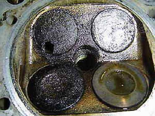

Ich bin stolzer Besitzer eines Volvo V40 1,8L Benziner, bj. 1998, 239000km und habe jetzt mit einem Zahnriemen riss zu kämpfen.... Das Auto ist zurzeit in einer Werkstatt.. Die hat mich am Freitag angerufen um mir zu sagen das der Motor wohl kaputt (Ventile krumm) sei.. Einen Neuen Zahnriemen wollen Sie aus diesem Grunde nicht drauf machen, da es nur Ünnötiges Geld kosten würde... Das wäre für mich keinesfalls gut, denn der Austausch des Motors ist sehr teuer.. Werde mir dann wohl einen anderen Wagen kaufen müssen...
Zu meiner Frage:
Ich habe gelesen das es auch sowas wie Freiläufer gibt.. Kann mir aber unter diesem Begriff nichts vorstellen... Kann mir einer Helfen, sagen ob mein Auto auch einer ist?? Und ist es wirklich so, Zahnriemen riss = Motor kaputt?? Ich bitte wirklich um Hilfe... Kann man vieleicht selbst einen zahnriemen wechseln?? Wenn ja bitte ich um eine Anleitung... Muss vieleicht noch dazu sagen das ich nicht in Deutschland lebe sondern in Norwegen...

Hatte diese Story auch schon durch bei nem 1.8er Mondeo MkI
Kopf runter, planen, neue Kopfdichtung, Dehnschrauben und all den Krimskrams dens noch so braucht. 8 neue Auslassventile.
Kopf war i.O. -> kein Riss, Kolben i.O.
Hat in einer freien Werkstatt ca. 1400euro gekostet (umgerechnet von CHF) Lief danach wieder wie ne eins.
Einfach einen neuen Riemen drauf und los.... da hätt ich Bammel. Ich hab Reflexartig beim Riss die Kupplung gedrückt (auf der AB im Tunnel mit 90 oder so). Und dennoch hat es mir 8 Ventile zerschossen. Man sollte sich vor Augen halten was für Kräfte und Temperaturen im Motor mit im Spiel sind. Wenn da ein Teil nicht mehr so ganz fit ist kann das ganz schön in die Hose gehen.
Ich sage: Kopf runter und sich ein Bild vom Schaden machen.

moin michi,
also das ist sicherlich eine bisschen grössere reparatur...:(
nur gleich den ganzen motor tauschen würde ich mir überlegen. beim riss des riemens verbiegen hier die ventile und dadurch wird aber fast die gesamte energie aus dem kurbeltrieb abgebaut, sodass der kurbeltrieb fast immer ohne schäden "davonkommt".
ich habe vor ca. 4 jahren mal nen v70 tdi-motor mit zahnriemenriss bei uns in der werkstatt repariert. dort wurden "nur" die ventile ersetzt, der kopf neu geplant und natürlich der zahnriemen + rollen ersetzt.
bisher ist der wagen seit der reparatur ca. 130.000 km gelaufen ohne probleme. daher würde ich dir hier zur reparatur raten und nicht zum neuen motor.
auf jeden fall wirst du den kopf abehmen lassen müssen um den genauen schaden feststellen zu können.

Hallo
Meine Meinung:
Ein Zahnriemenriss ist eigentlich für einen Motor sowas wie der Supergau. Jetzt einfach nen neuen Riemen drauftun und versuchen anzulassen kann die ganze Sache noch verschlimmern. Wenn der Reimen die (vielleicht) krummen Ventile bewegen soll wird er warscheinlich wieder reißen, dann haste 360 Eus in den Sand gesetzt.
Und möglicherweise den Schaden noch vergrößert.
Die Teile kann man ja später in den überholten Motor einbauen.
Meiner Meinung nach sollte der Kopf runter, schauen was alles kaputt ist und dann entscheiden ob nochmal reparieren oder Motor verwerfen.
Dann kann man entweder die diversen Volvoausschlachter anrufen und fragen ob die einen Motor dahaben oder man investiert in eine Zylinderkopfrevision ,sofern nur Zylinderkopf dahin.

wenn der riemen bei höherer drehzahl gerissen ist, dann sind def. deine ventile krum...
dann helfen nur neue ventile und zumindest geplanter kopf und neue dichtung...
der trick mit neuem zahnriemen ( durchdrehen von hand ohne zündstrom ) funktioniert um zu sehen ob die teile noch beweglich sind...
kann aber nie zeigen ob ein ventil einen "knacks" hat oder nicht...
wenn du ein leicht defektes ventil drinlässt reisst es dir bei der nächsten volllastfahrt ab und zerstört deinen motor komplett... möglicherweise macht dann sogar ein pleuel oder ein kolben winke winke aus dem motorblock...
die schlankeste lösung ist:
den alten kopf abmontieren ( planen lassen und die ventile einschleifen lassen falls du das nicht selbst kannst ), neue ventile rein ( einschleifen! ), neue kopfdichtung und dann sollte es passen...
falls aber dein kopf schadhaft ist ( haarriss oder ähnliches ) ist die in den sand gesetzte kohle überschaubar...
