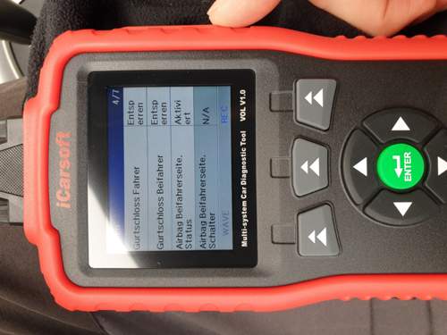

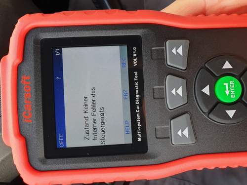

Heute habe ich mal ein Diagnosegerät angeschlossen und mir alle Steuergeräte angeschaut bzw. ausgelesen und die Fehlercodes wenn vorhanden gelöscht.
Leider hat er mir beim SRS-Modul einen internen Fehler angezeigt (CFFF? - siehe Bild) konnte dort dann natürlich keine Codes löschen.
Ich konnte aber in einem anderen Menü weitere Infos anschauen und auch Testen, dass zB die Gurtschloss-Kontakte funktionieren (hat er mir dann im Diagnosegerät angezeigt). Eine Kommunikation des Steuergerätes scheint also grundsätzlich vorhanden?
Wie man auf den Bildern sieht, gibt es jedoch wohl ein Problem mit dem
"Schalter - Airbag Beifahrerseite", dort steht zumindest "N/A".
Was soll das für ein Schalter sein?
Ich will natürlich keineswegs am Airbag rumfummeln, aber vielleicht gibt es ja irgendwo einen Kontakt den man kontrollieren könnte.

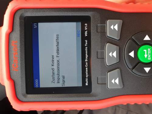

Was sich auch nicht löschen ließ, war im Motorsteuergerät der Fehler "Impulssensor - fehlerhaft Signal".
Ursache für die "Motorwartung erforderlich"?

Der schalter ist zum airbag (auf der beifahrer seite) zum abschalten. Z.b. kindersitz. Den siehst du normalerweise nur wenn die türe offen ist.

Beim Auslesen des SRS-Steuergerätes habe ich halt "interner Fehler des Steuergerätes" angezeigt bekommen (Fehler: CFFF? - siehe Bild).
Löschen der Fehlercodes ist dann (dadurch?) auch immer fehlgeschlagen bei diesem Steuergerät.
Bei den ganzen anderen Steuergeräten hat das Löschen geklappt.
Erste Befürchtung war dann, dass wirklich das Steuergerät hinüber sein könnte.
Oder kann/muss man die Fehler noch an anderer Stelle in dem Icarsoft löschen?
Wenn das Auslesetool nicht ins SRS System kommt deutet das auf ein tatsächliches Problem hin. Dadurch das das Steuergerät beständig eine Prüfspannung durch das komplette System schickt muss irgendwo eine Unterbrechung sein wenn da keine Kommunikation erfolgt.
Wie man das so prüfen kann ohne das die Luftballons sichtbar werden, weiß ich allerdings nicht….

Hier steht alles, was Du wissen musst:
https://www.motor-talk.de/.../...rig-interner-fehler-t7019382.html?...
Ich könnte (darf aber natürlich nicht!) soetwas durchführen. Dauert 10 Minuten und kostet 125€, habe ich gehört ;)
@eet2000 schrieb am 4. Januar 2024 um 11:42:51 Uhr:
Oh, das klingt tatsächlich sehr interessant, danke!
Es scheint ja ein durchaus bekanntes Phänomen zu sein (Volvo's Fehlerbehebung ist natürlich auch klasse).
Auf den ersten Blick habe ich bei mir aber zumindest keinen Fehlercode bezüglich der Spannung gesehen. Aber der Kaltstart (als er ein wenig schlechter als sonst angesprungen ist) als Auslöser lässt ja schon durchaus darauf schließen (wobei ich seit dem auch keine Probleme mehr mit dem Motor Starten hatte).
Also wäre das Vorgehen wohl: Batterie wechseln und die Hard/Software zum Löschen zu besorgen (gibt es einen tauglichen Dice Ersatz?) oder jemanden zu finden der dieses bereits hat oder?
Ich würde ja (wenn man es dürfte;) dich höflich fragen, aber Chemnitz sind von mir (FKB) ca 4,5 Std Fahrt :D
PS: Habe die Vida-Usermap gefunden. Vielleicht habe ich da auch Glück :)
Ich hätte damit kein Problem, aber über die Usermap solltest Du schon jemanden finden.
Ja, ist bekannt bei C30, C70, V50 und S40. Ne einmalige Unterspannung und es steht ein nicht löschbarer Fehler im SRS-Steuergerät. Klasse....
