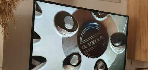

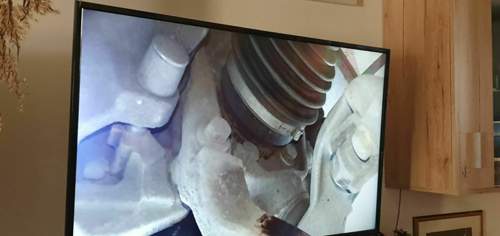

2. in einem englisch-sprachigen youtoobe-Video hab ich dann aber gestern gesehen, dass einer den Zapfen in der Mitte der Räder im Verdacht hatte, bzw. AUCH die Zahnkränze innen, wo die Reifen dranhängen, die könnten durch Rost oder Abnutzung durchrutschen / blockieren und so setzt das Steuergerät einfach aus und das DSTC fällt durch fehlende Messergebnisse einfach mal aus, wenn die Reifen zu sehr 'durchrutschen' bei Glätte. (s. Fotos) Dann kommt natürlich die besagte Fehlermeldung. ABS hängt da anscheinend auch dran irgendwie.

Hinter der Bremsscheibe
Zapfen in der Mitte
Original Volvo ;-)
