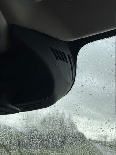

Hallo liebe Community,
Ich habe leider gestern feststellen müssen, dass bei meinem Volvo V60 (EZ 05/21, B4 Inscription) nach einem Regenschauer Wasser durch die Schlitzöffnungen seitlich rechts tropft. Zudem ist der Dachhimmel im Beifahrerbereich angrenzend an den Spiegelkasten nass. Das Ganze war schonmal vor mehreren Monaten passiert, als das Fahrzeug leicht in Hanglage geparkt war (gestern leicht in seitlicher Schieflage an einer Böschung). In der Zwischenzeit war das Fahrzeug von innen trocken. Auch bei der Fahrzeugwäsche mit Hochdruckreiniger o.ä. Kam bisher kein Wasser nach innen. Der V60 hat ein Panoramadach, und ich hatte schonmal versucht, im Internet hier etwas über ähnliche Probleme zu finden. Die zwei Ablaufkanäle am Schiebedach scheinen aber frei zu sein und sind auch nicht groß verschmutzt. Ferner hatte ich noch was zu Problemen mit dem Kleber der Windschutzscheibe gefunden, das bezog sich allerdings immer auf die Modelle der Vorgeneration und entsprechendem Alter. Beim Versuch, die Windschutzscheibe nach „vorne rauszudrücken“ kann man auch nirgendwo sehen, dass sich die Scheibe löst oder Spiel hat.
Hat jemand von euch das gleiche Problem bereits gehabt oder hat eine andere Vermutung, was das Problem sein könnte? Das Schiebedach war in beiden Fällen definitiv komplett zu, ebenso wie die Seitenscheiben. Da ich bereits vor drei Monaten eine ziemliche Tortur mit drei Wochen Werkstattaufenthalt hatte (Steuerung für die Luftpolster im Sitz), habe ich recht wenig Lust, schon wieder in der Werkstatt vorstellig zu werden…:/
Ich habe meinem Post noch ein paar Fotos angehangen, an dem der Wasseraustritt zu sehen ist.
Über Hilfe freue ich mich sehr - vielen Dank im Voraus!
Liebe Grüße
Alexander

Ich würde erstmal die Verkleidung abmontieren...vielleicht sieht man dann eventuell wo das Wasser herkommen könnte
Hast noch Garantie?
Dann würde ich nicht lange fackeln sondern in die Werkstatt gehen - Dauer hin oder her…
Gruß Didi
Danke für eure Antworten! Soweit ich weiß, müsste der V60 noch die Gebrauchtwagengarantie von Volvo bis Mai 2024 (oder gar 2025) haben. Der V60 ist im Mai 2021 erstzugelassen. Ihr habt wohl Recht, an der Werkstatt wird (erneut) kein Weg vorbeiführen…hatte gehofft, es gibt vielleicht trotzdem eine einfachere Lösung. Bin inzwischen von dem Auto nur noch genervt…
Wenn noch Garantie ist, würd ich auch in die Werkstatt fahren und nix selber machen.
Sollte es an der Scheibe liegen, führt sowieso kein Weg drum herum.

Hallo Grisu,
Ich kann mich zu meinem Fall gerne noch äußern - auch wenn ich (in meinem Falle) wenig gute Nachrichten habe. Bei mir war leider weder das Panoramadach noch dessen Abläufe Ursache für den Wassereinbruch, sondern eine undichte Frontscheibe. Diese durfte ich für 1460€ ersetzen lassen - Volvo hat sich der Sache nicht angenommen, bei einem Auto, was keine drei Jahre alt ist...in der Wartezeit zum Werkstatttermin ist dann auch noch der zweite Dämpfer der el. Heckklappe kaputt gegangen, nachdem der andere bereits im Sommer letzten Jahres den Geist aufgegeben hatte. Dieser wurde zum Glück dann von der Gebrauchtwagengarantie übernommen.
Ich drücke die Daumen, dass es bei dir ein anderes, vor allem kostengünstigeres Problem ist!
