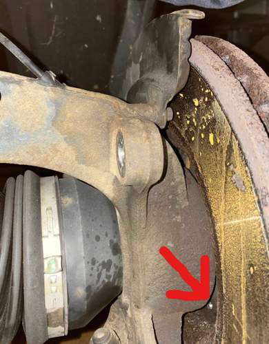

Hallo Forumsgemeinde und Elchfahrer,
ich brauche eure Unterstützung bei meinem V60 aus 04/2011.
Eigentlich sollte es eine einfache Sache sein, wie auch schon bei anderen Fahrzeugen mehrfach durchgeführt: Austausch aller Bremsscheiben und Belege (bin nicht aus dem Kfz-Handwerk)

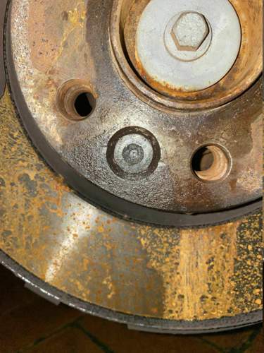

Vorne links gestartet, Rad runter, etc. bis ich die Fixierschraube der Bremsscheibe lösen wollte. Da ging aber überhaupt nichts, daraufhin erstmal mit Rostlöser eingesprüht, 0,5h gewartet, neu angesetzt, aber es rührte sich nichts. Nun ein paar lockere Schläge auf die Mitte der Scheibe und nochmals mit Rostlöser drauf. Jetzt 1h gewartet, wieder angesetzt.....und Torxschraube durchgenudelt....
Na gut, dann eben aufbohren: Mittig gekörnt so gut es in dieser Position ging, 3.2mm Bohrer angesetzt und vorgebohrt, 4.5mm Bohrer und komplett durchgebohrt, dann einen Schraubenausdreher (Matador) Größe 3 mit einem Windeisen reingedreht. Und, ich konnte es nicht glauben, machte es KNACK und der Ausdreher brach ab!
Verflucht!!! Jetzt sitzt auch noch der halbe Ausdreher drinnen!
Ich habe jetzt verschiedene Ideen:
1. Versuchen von hinten mit einem Körner den Ausdreher locker zu klopfen/rauszutreiben
2. Ausbohren des Ausdrehers (aufgrund der Härte eine sicherlich langwierige Aktion)
3. Versuch den Ausdreher von vorne mit einem Körner zu zerschlagen/Stücke abzuschlagen
4. Bremsscheibe runterschlagen, mit Glück bricht das Restgewinde der Schraube (Das Radlager vielleicht auch...)
5. Letzte Möglichkeit sehe ich nur noch darin die Radnabe irgendwie runterzubekommen
Bei Punkt 5 benötige ich eure Unterstützung, da ich an diesem Fahrzeug noch keine Radnabe gewechselt habe. Soweit ich weiß ist hier die Nabe und Lager eine Einheit? Wie gehe ich hier am besten vor?
Habt ihr noch weitere Ideen?
Werde wohl erst am Sonntag oder Montag an das Auto wieder rankommen.
Bin euch für alle Tipps und Ratschläge sehr dankbar! Die SuFu hat nicht viel zu Tage gefördert.
Viele Grüße
Andreas
Schraubenausdreher abgebrochen
Bremsscheibe von hinten
Pfeil zeigt auf Bohrung von hinten
13 Antworten
Du hast schon gute Ideen, ich würde die Variante von wenig zu viel Aufwand (und Kosten) durchprobieren:
Erst Ausschlagen des Ausdrehers, dann versuchen aufzubohren, dann evtl mit kleinem Diamantschleifer oä auf Dremel/Proxxon den Ausdreher soweit wegschleifen, dass du den Rest des Schraubenkopfs ausbohren kannst.
Sollte das alles nicht fruchten, würde ich die brutale Variante wählen:
Mit dem Winkelschleifer die Bremsscheibe samt Halteschraube punktuell abtragen, könnte etwas dauern, aber definitiv schonender für das Radlager als ein Zerschlagen der Bremsscheibe.

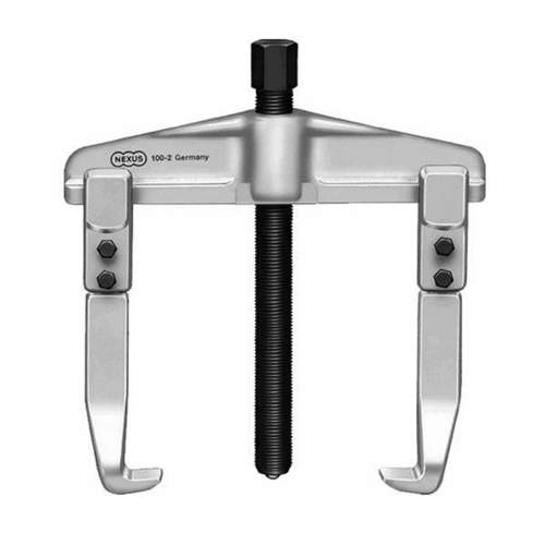

Ich würde den Bund der Fixierschraube mit dem Winkelschleifer einkerben und somit schwächen.
Wenn der Einsatz eines Gummihammers dann nicht reicht, würde ich einen Abzieher (Bild) entsprechender Größe besorgen (LKW- oder Landmaschinenreparaturbetrieb) und die Bremsscheibe abziehen.
Abzieher

Wie weit steht der Ausdreher raus? Sieht man am Bild nicht. Kleine Trennscheibe nehmen und eine Kerbe in den Kopf schneiden und dann versuchen mit Durchschlag und Hammer die Schraube zu öffnen.... Weißt wie ich meine? Welchen Rostlöser verwendest? Empfehle CARAMBA... Alles ordentlich einsprühen und über Nacht mal wirken lassen
Das Problem hatte ich auch schon, nachdem ich versucht habe, die festsitzende Schraube mit dem Schlagschrauber los zu drehen. Diese Schrauben sind leider nicht aus dem gleichen Material, wie die Radschrauben.
Ich habe den Schraubenkopf mit der Flex eingekerbt, wie oben beschrieben.
Danach habe ich die "Umgebung" der Schraube (also die Bremsscheibe) mit unserem Creme Brulee Brenner (Bunsenbrenner) heiß gemacht und vorher Caramba draufgesprüht (gab natürlich Mordsärger mit der Haushaltschefin).
Ich bilde mir ein, dass das Öl in den Schlitz "reingewandert" ist (aufpassen, dass es nicht verbrennt - nur leicht außen rum erwärmen - nicht zum Glühen bringen - da reichen 1/100 mm Bewegung im Gefüge). Auf jeden Fall konnte ich die geschlitzte Schraube dann sogar mit einem großen Schraubendreher lösen.
Viele Erfolg
Ja, die Schraube weiter zu schwächen ist auch noch eine gute Option. Danke für den Tipp! An so einen großen Abzieher werde ich wohl nicht so leicht rankommen und würde eher den Winkelschleifer stärker zum Einsatz bringen.

Das kannst auch verwenden. Im besten Fall reißt der Kopf ab. Dann kannst die Scheibe runter und den Gewindestift dann mittels Zange rausarbeiten.
Genau das gleiche hatte ich bei meinem Ex-S60 aus 06/11 Ich habe letztendlich mit der FLEX die Scheibe von Loch zu Loch eingeschlitzt weil die sich keinen mm gerührt hat. Die Radnabe war so dermaßen mit der Scheibe durch Rost verbunden, da blieb nur die komplette Zerstörung der Scheibe. Die Fixierschraube konnte ich aufbohren und das Gewinde machschneiden. Wechsel war bei etwa 110.000 km
Hitze bringt auf jeden Fall etwas. Flambierer ist schon mal gut. Und Fräßkopf zum auffräßen des Senkkopf sollte helfen.
