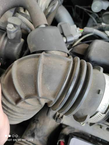

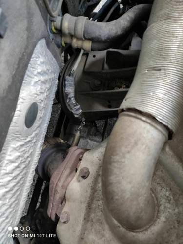

Hier das Bild
Themenstarteram 26. Mai 2021 um 17:58
So sieht's dus
Themenstarteram 26. Mai 2021 um 18:00
Also das mit dem Bild klappte hier nicht
Img-20210521
Schwer zu hören. Am besten wäre ein etwas längeres Video und etwas mehr Abstand zum Motor.
Welches Öl fährst Du jetzt? Ich persönlich würde ein gutes 10W40 nehmen. Das ist für unsere Altelche völlig ausreichend.
118000 km deuten auf sehr viel Standzeit und Kurzstrecken hin.
Wie sieht der Öldeckel von innen aus? Schwarze Ablagerungen?
