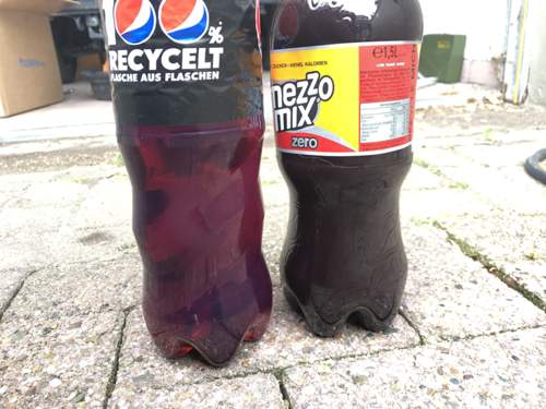

So, das Getriebe wurde einmal schön durchgespült heute.
13-14L habe ich in Flaschen aus Altem gemischt mit etwas Neuem Getriebeöl hier stehen.
Ich habe erstmal die Getriebe Ölablassschraube geöffnet und da das Öl rauslaufen lassen.
Anschließend den Ölschlauch der vom Getriebe zum Kühler geht mit einem PVC-Schlauch verlängert in einen Messbecher geführt. Dann den Motor starten, ca 2L Getriebeöl, welche durch die Pumpe(?) in den Messbecher befördert werden, ablaufen lassen und die selbe Menge frisches Öl wieder einfüllen und alles solange wiederholt, bis das Getriebeöl, welches in den Messbecher kam, aussah wie neu.
Bei meiner ersten Probefahrt (ca 40km), hab ich gemerkt, dass er vor allem vom ersten in den zweiten Gang deutlicher sanfter schaltet als zuvor. Auch sonst sind die Gangwechsel sehr weich und angenehm geworden, außer man gibt mal ordentlich Gas und der Motor kommt über 4000-5000 U/min.
Dann schaltet es immer noch mit einem ordentlichen Ruck, habe jetzt aber öfter gelesen dass das wohl nichts untypisches ist.
Was sich leider nicht geändert hat, ist dieser Scheiss Ruck wenn man den Rückwärtsgang einlegt. (wenn das Getriebeöl warm ist)
Ich denke mir bleiben dann nur noch die Motorlager und der Getriebeknochen. Sind auch noch die ersten bei jetzt 265.000km
P.S. Auf dem ersten Bild rechts das Altöl beim ersten „Spülvorgang“ und links beim letzten.
Kommt wegen dem Licht gar nicht so krass rüber wie in Wirklichkeit, die Farbe hat sich wirklich stark verändert.

Diese Methode wende ich auch an, ist schon ein krasser Unterschied wenn das ATF frisch ist.
