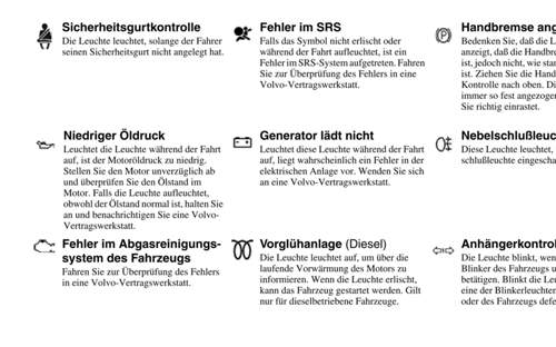

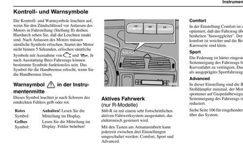

Aber die MKL, oder Fehler im Abgassystem wie es im Manual heißt, muß bei euch vorhanden sein.
Ich glaube nicht, das diese nicht vorhanden ist, dann ist das Leuchtmittel defekt.
Im Anhang zwei Auszüge für My04.
Meiner ist 02 und hat die MKL.
Manual 1
Manual 2
