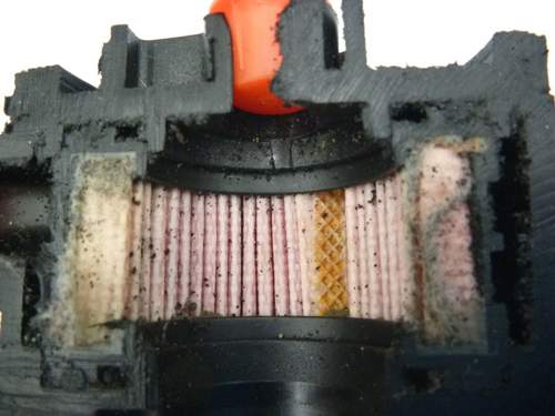

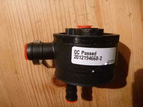

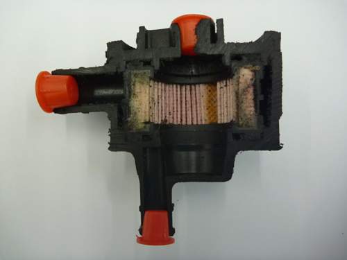

Die von der Firma AFV (Alternative Fuel Vehicle) in den V70III eingebauten CNG-Anlagen (von Prins) sind im Prinzip wartungsfrei und die Tanks für 20 Jahre ab Erstzulassung zugelassen. Danach müssen die Tanks geprüft und ggfls. ausgetauscht werden.
Es gibt im Druckminderer im Motorraum (wenn man vor dem Auto steht und reinschaut - vorne rechts - silbergrau von KEIHIN) einen Hochdruck-Gas-Filter (gesintertes Metall) der ca. alle 90 tkm gewechselt werden sollte.
Ein weiterer Filter befinden sich in der schwarzen "Dose" links vor dem Druckminderer. Der sollte ca. alle 30km (also bei jedem Ölwechsel) gewechselt werden.
Prinzipiell sollten die Filter sehr viel länger halten, da Erdgas extrem sauber ist. Aber AFV empfiehlt diese Intervalle. Ich hatte mal Probleme beim stärkeren Beschleunigen mit CNG (Motor hat dann immer auf Benzin umgestellt). Das lag an einem zugesetzten Hochdruckfilter im Druckminderer.
Prinzipiell kann man beide Filter selbst austauschen. Sinterfilter gibt's nur bei AFV (soweit ich weiss - siehe auch unten). Den Filter in der schwarzen Dose gibt's bei Prins oder im Prins-Zubehör-Handel für ca. 25€.

Hier jetzt noch die Details und Bilder……. für die, die es interessiert.
Autogas Service Wolber in Freiburg kann ich übrigens nicht empfehlen. Das Personal war eher unfreundlich und für den Prins CNG Filter wollten sie mir allen Ernstes 75€ abknöpfen. Den hätte ich selbst bei Volvo für 40€ bekommen.
Habe ihn dann bei Autogasservice Waghäusel für 22€/Stk bestellt (Best.Nr. 180/80042/B , B/44/14/0499): Replacement Kit Filters complete/1 outlet plastic für VSI (vapour sequential injection) Systeme.
Email von AFV ist : info@afv.nu
Auf den Bildern ist eine Übersicht des Motorraumes mit Details der Prins CNG-Anlage zu sehen (weiteres Bild folgt gleich). Desweiteren der CNG-Filter komplett und aufgesägt. Die Anleitung zum Wechseln der Filter gibt's als PDF bei AFV.
Übrigens stinkt der Filter wie Bolle beim Ausbau (Methan halt).
Wer sich nicht ganz sicher ist und keine Kontakte zu einem Installateur hat, der nach dem Austausch der Filter mit einem Gasschnüffler die Anlage wieder auf Dichtigkeit überprüft, sollte die Arbeiten bei Volvo machen lassen.
Nach der Registrierung bei AFV bekommt der Händler alle Infos, Support und die benötigten Teile und sollte in der Lage sein, die Arbeiten auszuführen.
