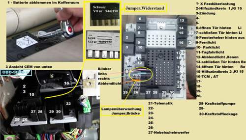

am 15. Januar 2020 um 19:41
... das Relais sitzt beim V70 II im Sicherungskasten fahrerseitig quer vorm Federbeindom... ist schwarz... sollte auf dem Layout unterm Deckel zu finden sein... die Pumpe läuft nur 2-3 Sekunden an... ;)

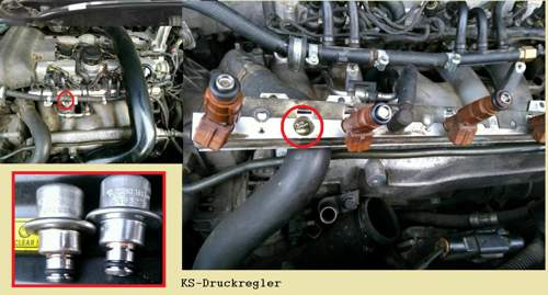

Moin
so ganz Dunkel noch,
wenn man das Rail umdreht sitzt dort ein KS-Druckregler!
dürfte die Bosch nr 0280161509 sein.
wenn man die KS-Pumpe manuell brücken kann am Relais,
sollte so ca 0,3 Liter Kraftstoff in ca 15- 20 Sekunden
in einem Behälter sein!
Druck wird so 4 Bar sein,bei nur Zündung an.

am 15. Januar 2020 um 20:00
... Relais sollte so aussehen... TN 8663490
https://www.prima-bildelar.se/.../5642
Relais 28 ,falls ich das richtige CEM rausgesucht habe!
bei den Baujahren haben alle 5 Zylinder Benziner einen KS-Druckregler.

Volvo-ks-druckregler
Glaube Druckregler ist nicht das Richtige Wort für das Teil Am Rail, das ist wohl eher zum Speichern bzw. zum beruhigen!
Ist ja nen Einleitungssystem
easy,
was schreibt Skandix zu diesem Teil und kann es nicht liefern-
http://www.skandix.de/.../
am 15. Januar 2020 um 21:37
... ja... steht Druckregler... sieht vom Prinzip aber eher aus wie son roter Behälter im Heizungsbau... Ausgleichsbehälter / Druckspeicher... regeln kann das Ding nicht wirklich was bei nur einem Zulauf... ;)
... kann es nicht beschwören... aber ich glaube das CEM ist das falsche von neueren Modellen... iwie Facelift 2004 / 2005 und bei den Älteren sitzt das Relais im Kasten im Motorraum... wie auch immer... entweder unterm Lenkrad oder vorne ist das Relais zu finden... ;)

Was da steht und was das ist, sind ja auch 2 paar Schuhe! Fakt ist regeln kann das Ding nicht!
Wie gesagt, ist ja ein Einleitungssystem am Motor zumindest! Druckregelung findet am Tank statt
Die Beschreibung trifft es schon eher
https://www.atp-autoteile.de/.../v-1924?...
Sicher wird es immer Beschreibungsmäßig Unterschiede wie Tag und Nacht geben !

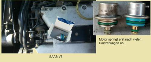

wenn ich aber das zum Thema KS-Druck messen lese und dann noch
Bei abgezogenem Unterdruckschlauch stelle ich mir die Frage,
wo soll man den Unterdruckschlauch abziehen ?
bei mir steht
2.4 20V Turbo (B5244T3) 2000 - 2005
Einspritzdruck/Systemdruck
(Bei abgezogenem Unterdruckschlauch) 3.75 - 3.95 bar
und
2.4 20V Turbo (B5244T4) 2005 - 2007
hat das VIDA da keine korrekten Werte oder andere Dinge ?
bei meinem alten Fahrzeug würde der KS-Druckregler so aussehen
wie der vom SAAB V6 ,Unterdruckgesteuert!
mfg
Saab-v6-kraftstoffdruckregler-defekt

Das obig abgebildete Relais 28 ist das richtige, sollte in allen Fahrzeugen von MY 1999 bis vor MY 2005 sein. Nur die US Modelle messen den Kraftstoffdruck und können regeln. Das an der Rail ist nur ein kleiner Druckspeicher. Hinten im Tank am Rücklauf neben der Pumpe ist eine Art mechanisches Regelventil, es staut den Druck auf, sollte dieser zu hoch sein lässt es wieder Benzin in den Tank auf diese Weise wird der Druck mechanisch konstant gehalten.
