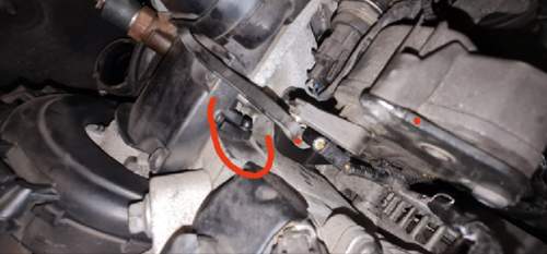

Hallo, bei meinem D5 185 PS 310TKm hat sich auch der Verstellhebel für die Drallklappen gelöst. Beim Aufbringen auf den Wirbel/Drallklappenpin ist mir aufgefallen das dieser gar kein Widerstand zeigt, also lässt sich gaanz leicht bewegen. Normalerweise sollte sich dieser doch leicht mit einem Widerstand verstellen lassen! Ist das korrekt?...wenn ja muss dann wohl einmal neu.
