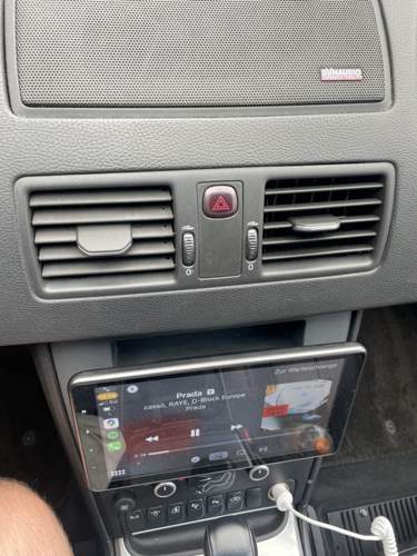

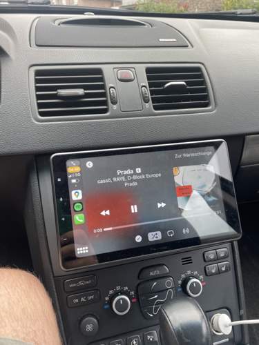

ich kann mir nicht vorstellen, dass es optisch passt, aber ich lasse mich gern eines besseren belehren.
Ja, Foto von dem verbauten Radio würde ich mich auch interessieren.
Wobei ich meine Legende bestimmt nicht wieder ausbaue.
@Ambergauer schrieb am 1. August 2024 um 20:26:10 Uhr:
ich befürchte dass das überteuerte Ding irgendwie davor hängt...
Aber wie gesagt: ich lass mich gern überraschen.
Themenstarteram 3. August 2024 um 21:18
@Tobi1739 ich bin einerseits froh dass ich nicht allein mit dem Problem bin, denn das erhöht unser beider Chancen auf die Problemlösung. Ich kenne mich mit Messen und Stromkreisen leider kaum aus, daher ist das für mich schon schwer nachzuvollziehen. Ichvhatte garnicht erwähnt, dass vor kurzem auch eine Anhängerkupplung nachgerüstet wurde! Dort nochmal nachgefragt wurde mir gesagt, dass genau dort - linke Seite hinter der Kofferraumverkleidung etwas für die AHK verkabelt wurde! Dort hatte ich im Vorfeld auch schon die von dir besagte Sicherung für Executive Sitze/Massagesitze kontrolliert. Laut Handbuch gehört dort eine 10 A Sicherung rein. Bei mir ist eine 5 A verbaut, die ich jedoch mit einem Multimeter auf Durchgang geprüft habe, sie ist intakt. Heute hat mir die Aussage vom AHK Nachrüster, es wäre dort etwas angeschlossen worden, keine Ruhe gelassen. Also nochmal alles abgebaut um ggf. lose Steckverbindungen zu finden. Siehe da: Es wurde eine mehrpolige Steckverbindung von mir gefunden die GARNICHT zusammengesteckt war, sondern lose hinter der Verkleidung hing und die außerdem über einen Kabelbaum teilweise zum Sicherungskästchen mit der Sicherung für Massagesitze führt. Also dachte ich ich wäre der Problemfindung schon ganz nahe, habe die Stecker wieder verbunden, in der Hoffnung, der AHK Nachrüster hätte die vergessen zusammenzustecken. Leider OHNE Erfolg. Die Massagefunktion ist immernoch nicht gegeben. Ich frage mich für was dieser mehrpolige Stecker überhaupt gut sein soll. Habe nichts bemerkt was vorher nicht ging und jetzt geht. Die Stecker haben natürlich zusammen gepasst sonst hätte ich sie sicherlich nicht verbunden. Ich bin weiterhin ratlos. Hatte schon überlegt ob sich irgendwas jetzt erst neu anlernen muss, denn ein Fehler wurde beim Auslesen ja nicht erkannt. Istxschon bitter und zum verzweifeln, da irgendeiner ja dran rumgefummelt hat und sich nun keiner des Fehlers annimmt.
Zu den Gedanken wie das Radio dem Volvo steht, ja es steht etwas heraus, ich mag es aber so wie es ist. Ist halt ein schönes großes Display mit 9 Zoll.
@jo.k.er schrieb am 3. August 2024 um 23:18:37 Uhr:
Warum nimmt man ein hervorstehdendes 9 Zoll Radio, wenn ein passendes 10,2 Zoll dort auf den mm genau reinpasst?
