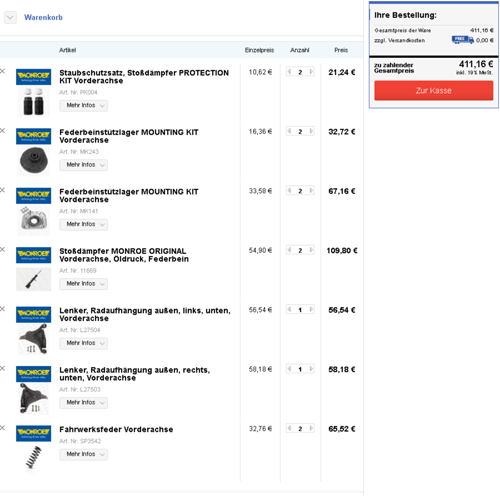

Da nehme ich mir mal die Querlenker vor. Aber wo fängt man an, wo hört man auf. Gerade weil danach eine Achswermessung notwendig sein wird, wäre es wohl sinnvoll das komplette Fahrwerk zu überarbeiten. Was könnt ihr aus Erfahrung sagen?
Gleich Hinterbuchsen, Stoßdämpfer vorn+hinten, Domlager mit erledigen? Etwas vergessen?
Und würdet ihr sagen, ATP, Skandix und Polarparts reicht, oder lieber ein wenig teurer mit Meyle, Mapco, Monroe etc. oder lieber auf Nr. sicher mit TRW, Lemförder, Volvo original.
Da fängt man auch schon an zu überlegen wegen des Preises, ob das noch sinnvoll ist.
Danke erstmal!
Stoßdämpfer kann man nach 18 Jahren schon gleich mitmachen, ebenso die Domlager hinten und vorn. Die vorderen sind zweiteilig(Kugel- und Gummilager), würde ich auch komplett wechseln, die Federn haben sicher auch schon Rostpopel und Warzen, würde ich auch mit rausschmeißen. Hinterachsgummis kann man auch mitmachen, besonders, wenn der Wagen als Lastesel genutzt wurde/ wird, kann man aber auch später noch machen wenn die noch ok sind. Ist ja dann eine Extramessung. Meine waren nach 390000km noch nicht kaputt, war aber auch ein Frauenauto.
Ich bau seit 25 Jahren egentlich immer Monroe ein. Hab die nun auch in meinem jetzt knapp 100000km in betrieb, bisher halten die Teile. Nur sind die Monroe reflex nicht besonders komfortabel, sind knochenhart, fühlen sich eher wie ein Sportfahrwerk an.
Mit den Billigteilen kann man wohl auch Pech haben. Es gibt aber ach viele, die das Billigzeug drinn haben und da hält es.
Bei Fahrwerksteilen definitiv mindestens sowas wie Meyle.
Bei Polarparts und Konsorten machst du das ganze sonst in spätestens einem Jahr noch mal...
