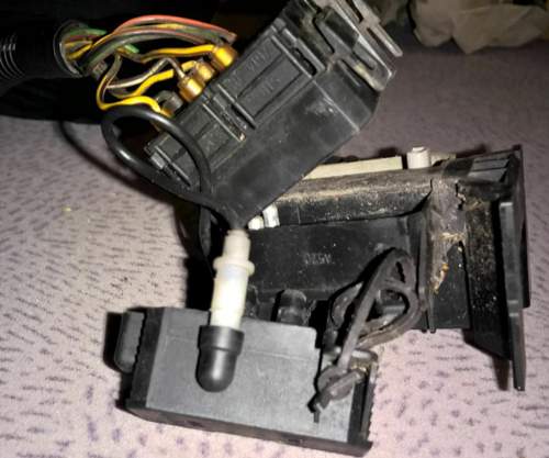

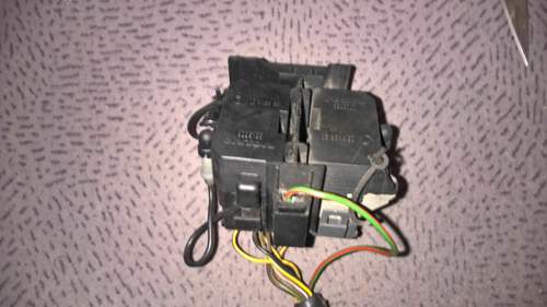

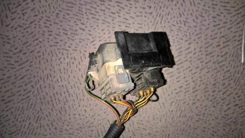

Moin liebe Blinkbox-Fans,
ich habe heute Abend mal etwas meine Asservatenkammer durchstöbert und bin dabei auf eine alte Blinkbox gestoßen. Hier sei kurz erwähnt, dass das System der Blinkbox mit eine der genialsten Dinge am Volvo 850 ist!! Ich bin immer wieder aufs Neue hellauf begeistert mit welch einfachen Mitteln es hier möglich ist sein Fahrzeug zu überprüfen, Fehler zu erkennen und diese auch direkt löschen zu können.
Was ich hier nun kurz erläutern möchte, ist die Möglichkeit mit einfachen Mitteln die komplette Blinkbox in ihre Einzelteile zerlegen und dementsprechend reingen oder mit Kontaktspry behandeln zu können. Bei genauer Betrachtung fällt auf, dass die Kontakte von unten eingeclipst sind. Löst mal diese Halterung sieht man, dass die einzelnen Kontakte aus der Kunststoffummantelung ganz einfach mit Hilfe eines spitzen Gegenstands zu befreien sind. Ich denke alles weitere ist auf den Bildern zu erkennen.
Viel Spaß beim Zerlegung und Reinigen.
Otternelch
