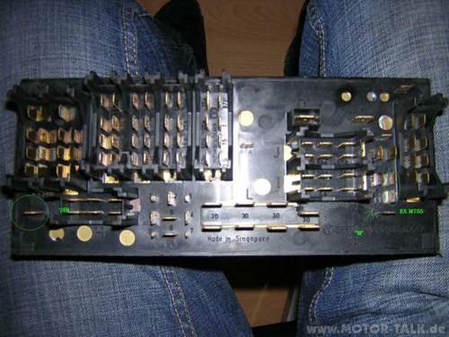

Hallo liebe forum-gemeinde!
Hab die suche gequält, bin aber leider nicht fündig geworden. Entweder ist die frage zu einfach oder es hat noch keiner versucht, obwohl ich mir das nicht ganz vorstellen kann.
Hab vor, ein paar elektrische spielereien einzubauen.
Soll alles vom zündplus abgehen. Das nehm ich mir doch am besten vom radio hinten, oder? Trau mich nicht ans zündschloss ran.
Nun meine frage: wie komm ich denn vom innenraum aus an den sicherungskasten? Möchte alles ordentlich anschließen,also würd ich den gern benutzen, steckplätze sind ja auch noch frei.
Unterm lenkrad ist auch nicht sonderlich viel platz,um da extra sicherungen unterzubringen.
Hat da einer ne idee,wie ich das am besten anstelle?

also ich weiß nur das man den kasten rausmachen kann.
deckel abmachen und dan sind innen rechts und links jewils ein klipp den du nach außen drücken musst, dann kannst du die sicherungsaufnahme zu dir ziehen.

Meine Frage ist ja, wenn ich die Muttern löse und den kompletten Kasten hochhebe, sind dann unten Anschlüsse dranne?
An denen ich dann die Leitungen mit aufgepressten Kabelschuhen anstecken kann?
So zu sagen nur anstecken und fertig?
Dann wärs ja eigentlich doch gar kein so großes Problem.
Ja, da sind anschlüsse. Dazu musst du allerdings den Kasten nicht ausbauen. Es reicht, den Deckel rauszuklipsen (anheben und zur seite rausziehen)
Und dann den Sicherungskasteneinsatz nach oben rauszuheben. Unbedingt darauf achten, dass keine Stecker abgehen!! Evtl musst du vorher die Relais rausziehen, damit du genug platz hast. Der Sicherungseinsatz ist unten als Anhang zu sehen. Sollte selbsterklärend sein.
Allerdings gibt es nicht viele Anschlüsse für geschaltetes Plus. Dauerplus ist da schon besser vertreten.

Eins noch: Die Sicherungsplätze, die noch frei sind, haben doch unten dann auch keinen Stecker dran.
Also könnte ich doch das Zündplus hinterm Radio abzwacken, von dort in nen Verteiler gehen, der von mir aus unterm Lenker verstaut wird und von dort aus mit den leitungen an die einzelnen sicherungen von unten rangehn, oder?
Wäre das machbar?
Wäre machbar, allerdings habe ich lider noch meine Belegung des Sicherungskastens ansich gefunden. da ist es einfacher, auf die rechts markierte klemme zu gehen, unten unterm lenkrad im zusatzrelaisträger ein relais zu setzen und dann von dort aus weiterzugehen. Dauerplus kannst dir an der großen 30er klemme holen.
Themenstarteram 21. Mai 2010 um 12:36
meinst du die "2x M75S"?
