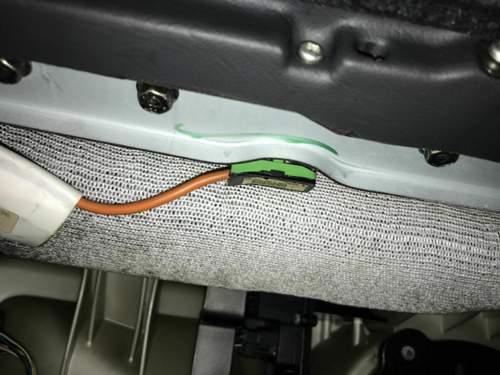

2. Und nun das zweite Thema dieses Beitrags, der Airbag Beifahrerseite: Für meine Birnchenaktion, die ich mir als Amateur doch durchaus zutraute, machte ich erstmal nur das Arm.Brett der Fahrerseite locker, klemmte den Airbag am grünen Stecker hinter dem Handschuhfach ab (inkl. Batterie vorher abgeklemmt) und bekam den Tacho auch einigermassen raus. Nun, nachdem ich wie oben beschrieben feststellte, dass das ganze trotz neuer Birnen nochmal raus muss, habe ich mich doch entschieden, das Armaturenbrett lieber vollständig auszubauen, bevor noch mehr Plastik bricht. Die Batterie habe ich dafür wieder abgeklemmt. Als alles draußen war, sah ich die netten Warnhinweise auf der Unterseite des Airbags. Dabei bekam ichs dann doch mit Respekt zu tun. Die Recherche im Forum zum Thema Beifahrerairbag verringerte meine Sorge, etwas dabei falsch zu machen nicht gerade ... nun überlege ich, ob ich das ganze wirklich selber wieder einbauen sollte? Ob der Airbag später bei einem potentiellen Unfall noch funktionsfähig wäre? Was sind eure Erfahrungen mit dem "Armaturenbrettausbau & Airbag" - letztlich ist es ja "nur" ein Stecker und sonst schraub ich an dem Airbag nichts rum - aber ist halt ein besonderer
Mach dir nicht so viele Gedanken.
Vorgehensweise wenn du mit dem Zusammenbau fertig bist:
- Zündung auf II (also an)
- Pluspol anklemmen
- Minuspol anklemmen
- Warten bis die SRS Leuchte ausgeht (dauert länger als üblich)
- Zündung aus und alles gut.

Genau, mache Dir nicht zuviele Gedanken. Generationen von Elchtreibern vor Dir haben schon das Armaturenbrett Oberteil demontiert ohne den Airbag auszulösen.

Airbag: Du hast das Teil raus bekommen, also bekommst du es auch wieder rein. Ich will es nicht verharmlosen, aber wenn du gewissenhaft arbeitest sollte nichts passieren.
