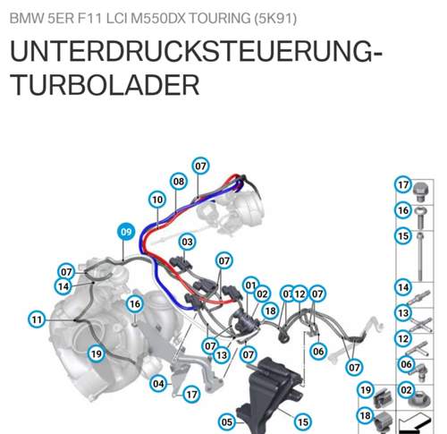

So meine Lieben, Auto läuft wieder.
Bypass Ansteuerung wie von Käptn vermutet war der Schlauch kaputt.

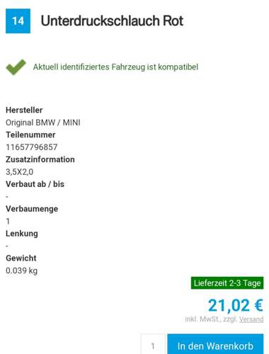

Es wurden nun alle Unterdruckschläuche ausgetauscht sowie druckwandler und magnetventil (wenn man schonmal da dran ist)

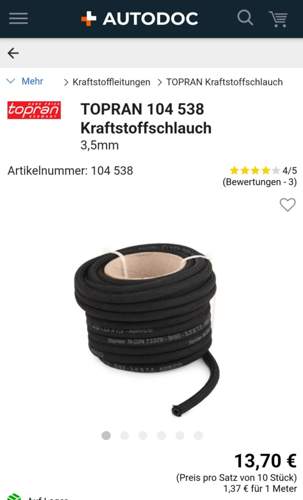

Laut Werke waren teilw. noch die Unterdruckschläuche ab Werk die man so mit 2 Fingern kaputtdrücken konnte weil die so porös waren. Haben nun auch Textilummantelte genommen.
