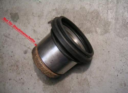

Aha , das wusste ich nicht . Dann kann es sein das der Dreck am Kolben oder auch vorhandene Korrosion verhindern das der Kolben , durch deine auf dem Bild gezeigte Dichtung , zurückgleiten kann . Korrosion kann auch durch alte Bremsflüssigkeit entstehen , da diese hygroskopisch ist , sprich Wasser-anziehend .
Den Kolben sollte sich dann aber ein Fachmann ansehen , ob der überholt oder ersetzt werden muss .
Die Dichtung auf dem Bild von wolfi hat die Eigenschaft das sie sich elastisch verformt . Das bedeutet , sie zieht den Kolben nach dem lösen der Bremse wieder zurück . Wenn sich nun aber Dreck oder Korrosion am Kolben befinden wird das verhindert .
Ist der Kolben nur dreckig und nicht durch Nässe , Salz usw. angegriffen kann man ihn reinigen und wieder verwenden . Dabei sollte man auch gleich die Dichtung erneuern und den Kolben mit einer speziellen Bremszylinder-Paste ( das aber Hauchdünn ) einreiben .
Aber wie gesagt , das sollte ein Fachmann machen . Da Fehler beim Arbeiten an der Bremse eventuell die Lebenserwartung herabsetzen können .
Gruß Ole .

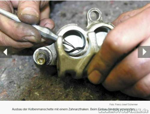

Mach doch mal folgendes: bau mal den Bremssattel ab und betätige mal ganz langsam die Bremspumpe und guck mal was passiert. Kommt nur ein Kolben? kommen beide ? kommen beide oder einer nur schwer oder ganz leicht ? Du wirst um die Demontage der Verkleidung nicht drumherum kommen sofern die Kolben raus müssen. Für den Fall, daß sie leichtgängig sind dann wenn sie weit draußen sind die Kolben mit ATE Bremsenpaste an den Laufbahnen einschmieren und wieder langsam in den Sattel "einschrauben" und mehrmals hin und her bewegen. Falls das nicht hilft, dann kommst Du um ein zerlegen nicht drum rum, in der Regel drückt der "Knast" in der Nut vom O-Ring den Ring so fest zusammen, daß der Kolben schwergängig ist und die Nut muß eben richtig sauber gemacht werden.

wie schon geschrieben: Beläge raus, reinigen - evtl sind die in den Führungen schon verklemmt durch Dreck/Rost. Dann Kolben säubern und auf Gangbarkeit testen -idealerweise die Bremskolbenpaste benutzen. so hab ich noch 99% aller zugegangenen Bremsen wieder flott bekommen.
