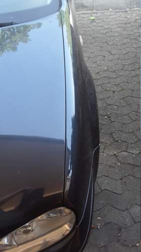

Themenstarteram 23. August 2023 um 10:06
Hallo Golf 4 Members,
wollte mich nochmal melden: vordere Kotflügel austauschen.
Ich besorgte mir die neuen in Wunschfarbe lackierten Kotflügel für 400 € inklusive Versand. Verpackung war professionell.
Qualität: Farbe fast identisch, sehr gute Lackqualität. Blechdicke wie original- 1mm.
Spaltmass zur Tür etwas gross, lässt sich nicht anpassen.
Ansonsten ist der Formschluss in Ordnung. Habe die Kotflügel innen penibel mit Unterbodenschutz versehen.
Zusätzlich brauchte ich den Montagesatz ( Schrauben, Dübel ) für die Kotflügel.
Die angrenzenden vorderen Schweller habe ich entrostet, mit Rostumandler behandelt, grundiert, lackiert und zusätzlich mit Sicaflex oberflächlich
versiegelt. Da dürfte nichts mehr rosten.
Montage war einfach. Anbei Bilder der neuen montierten Kotflügel.
MfG

am 23. August 2023 um 10:19
ist aber schon ein stück Farbunterschied vorhanden. Ist das Code LC7V?
Ist immer so wenn nicht am Fahrzeug lackiert wird
Gegen das große Spaltmaß zur Fahrertüre, hättest Du nur die ovalen Löcher im neuen Kotflügel nacharbeiten/z.B. mit einer Rundfeile länger schleifen müssen (sicher nicht alle ...) !!!
Und hättest mitunter vom neuen Kotflügel, den Blechrand zur Mitte zu, etwas nach vorne biegen müssen.
Servus!
Sieht aus wie LC7V.
Finde auch, dass der Unterschied zum alten Lack recht deutlich ist. Das habe ich bei anderen, günstigen, fertig lackierten Nachbaukotflügelm aus dem Netz schon besser gesehen - sogar bei silber metallic. (War ein Mercedes.)
Aber vielleicht fällt das "in natura" ja auch weniger stark auf als auf dem Foto. Auf Fotos kann das immer etwas täuschen.
Themenstarteram 23. August 2023 um 12:21
Wenn ich den Rest des Fahrzeugs wasche und poliere, dürfte der Unterschied wohl geringer ausfallen, so hoffe ich es zumindest.
Themenstarteram 23. August 2023 um 12:23
Es ist der Code LC7V.
Themenstarteram 23. August 2023 um 12:33
lch hatte die an der A Säule anliegenden inneren Bleche nach vorne gebogen und auch die Löcher z. T. nachbearbeitet.
@oldtimerdriver schrieb am 23. August 2023 um 14:21:54 Uhr:
Wollte ich auch gerade empfehlen. Ich denke nach einer guten Politur sieht es top aus.
